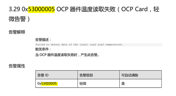

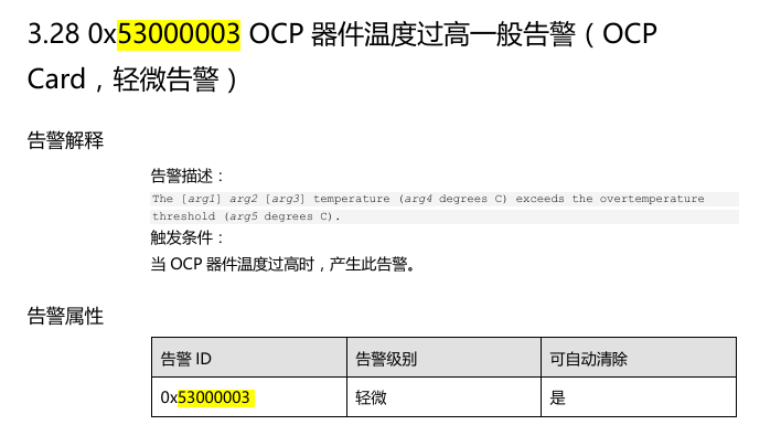

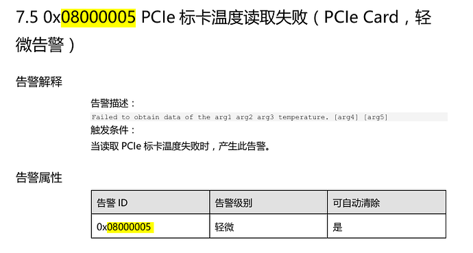

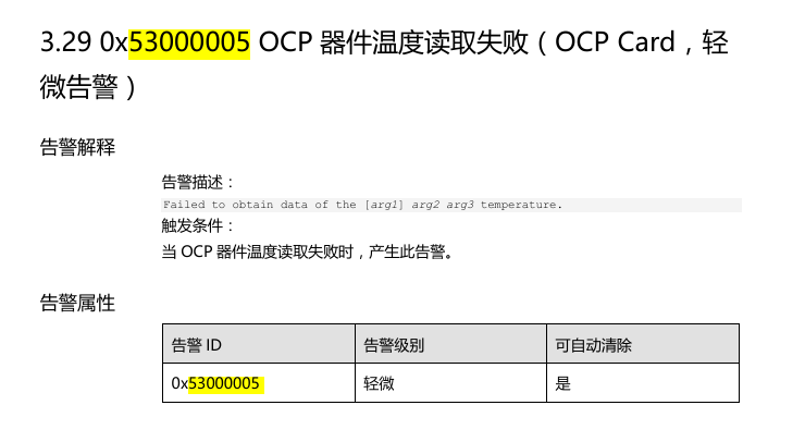

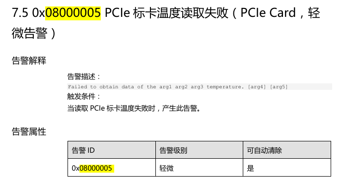

OCP 相关精细化告警定义缺失
0x53000005 OCP 器件温度读取失败

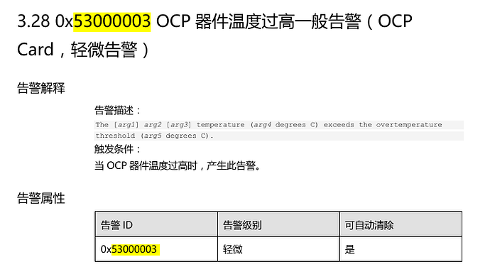

0x53000003 OCP 器件温度过高一般告警
这两个告警在告警手册中有定义,但是在 vpd 的 `event_def.json` 中缺失;

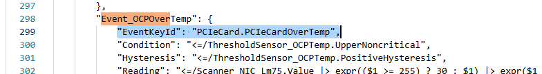

当前社区上存量的 OCP 卡,温度获取失败告警和过温告警,配置的事件主体都是 PCIe 卡的
{C076ACF6-F9ED-49A8-87EF-818A8D976176}
对应的是:
疑问:为什么 OCP 器件温度读取失败 和 OCP 器件温度过高一般告警 告警没有在 event_def.json 中定义,存量 OCP 卡上的 PCIe 过温和温度获取失败告警,是否应该被整改为 OCP 的?

当前OCP(Open Compute Project)卡相关的两个关键告警在vpd/vendor/event_def.json中缺失,但已在告警手册中定义,具体包括:
  • 0x53000005 OCP器件温度读取失败
  • 0x53000003 OCP器件温度过高一般告警

温度过高告警配置
"Event_OCPOverTemp": {
    "EventKeyID": "PCIeCard.PCIeCardOverTemp",
    "Condition": "<?>ThresholdSensor_OCPTemp_UpperNonCritical",
    "Hysteresis": "<>ThresholdSensor_PositiveHysteresis",
    "Reading": "<?Scanner_NIC_Lm75_Value | expr($1 >= 255) ? 30 : $1 | expr($1"
  • 事件标识:使用了PCIeCard.PCIeCardOverTemp
  • 实际监控对象:ThresholdSensor_OCPTemp_UpperNonCritical 和 Scanner_NIC_Lm75_Value
  • 判断逻辑:当传感器值 ≥ 255 时视为无效,返回30℃默认值

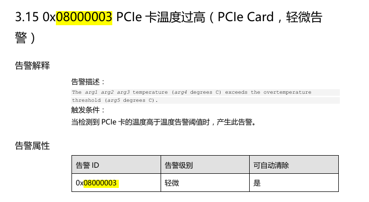

:white_check_mark: 对比:PCIeCardOMOverTemp 在 event_def.json、REDFISH 和 SNMP 中均有完整定义,并支持多接口一致性。
2. 通用事件的滥用
系统通过复用 PCIeCard.PCIeCardOverTemp 和 PcieCard.PCIeCardTempFail 事件来实现OCP告警,属于事件泛化误用,其弊端包括:
问题 描述
定位精度低 无法区分是GPU卡、RAID卡还是OCP卡触发的过温事件
影响诊断效率 运维人员难以快速判断故障设备类型
策略不匹配 不同设备对应的处置建议不同(如光模块 vs 电口卡)
影响自动化处理 自动化工具无法基于事件ID准确执行响应流程

2. 更新事件绑定逻辑
将原配置从:
改为:
    "EventKeyID": "OCP.OCPOverTemp"
