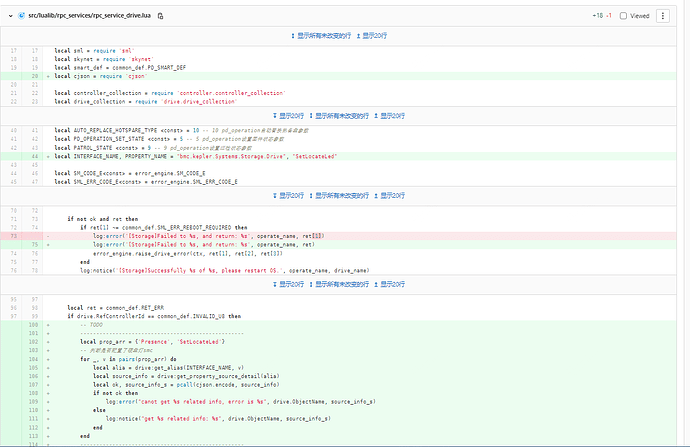

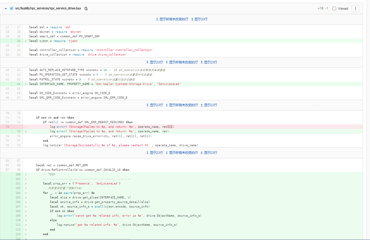

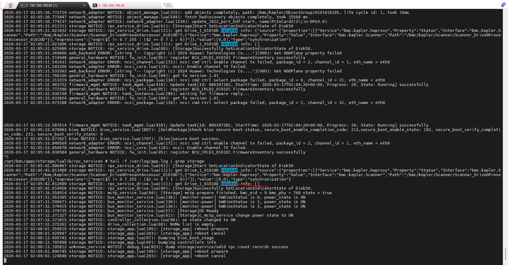

有个办法可以试试,去内存里面查属性的源信息,但有些麻烦,这个source_info_s你可以试试不同属性打印出来的信息长什么样,然后直接通过判断source_info的内容来区分属性
local object_collection = require 'mc.class_mgnt.core.object_collection'
local g_object_collection = object_collection.get_instance()
local json = require 'cjson'
-- obj为你持有的对象
local path = obj.path
-- 查询映射的内存对象
local object = g_object_collection:get_object_by_path(path)
-- 查询别名
local alia = object:get_alias(interface_name, prop_name)
-- 根据别名查询属性的详细信息
local source_info = object:get_property_source_detail(alia)
local ok, source_info_s = pcall(json.encode, source_info)
可以实现
