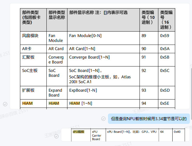

我用IPMI接口说明的3.34命令,里边设备类型用的附录中的HIAM,命令报错查不出来

可以参考下AI答复

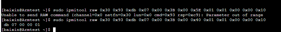

sudo ipmitool raw 0x30 0x93 0xdb 0x07 0x00 0x3B 0x00 0x5E 0x01 0x01 0x00 0x00 0x10 这个查询npu模组 报错
5E换成xpu载板的40后就可以查xpu载板的fru id
资源协作接口上没有对应Type:0x5E的Component
所以有没有ipmi命令能直接查出来npu模组的fru id的。
这个有没有能直接查 NPU模组FRU ID的ipmi 命令,因为要用FRU id查信息
漏配了Component吧
ipmi应该最终都是匹配的Component
主要是这个5E查不到,其余命令可以,5E应该是npu模组吧,但是实际上实现是没有5e这个功能吗,手册里是有
root@tux-105:/home/arch# ipmitool -I lanplus -H 192.168.16.102 -U -P ‘’ raw 0x30 0x93 0xdb 0x07 0x00 0x3B 0x00 0x5E 0x01 0x01 0x00 0x00 0x1
0
Unable to send RAW command (channel=0x0 netfn=0x30 lun=0x0 cmd=0x93 rsp=0xc9): Parameter out of range
root@tux-105:/home/arch# ipmitool -I lanplus -H 192.168.16.102 -U -P ‘’ raw 0x30 0x93 0xdb 0x07 0x00 0x3B 0x00 0x02 0x01 0x01 0x00 0x00 0x1
0
db 07 00 00 ff
root@tux-105:/home/arch# ipmitool -I lanplus -H 192.168.16.102 -U-P ‘’ raw 0x30 0x93 0xdb 0x07 0x00 0x3B 0x00 0x24 0x01 0x01 0x00 0x00 0x1
0
db 07 00 00 02
这些命令能查都是配了Component的
你查一下fru
有没有这个部件的Fru
通常是绑定 一起存在的
