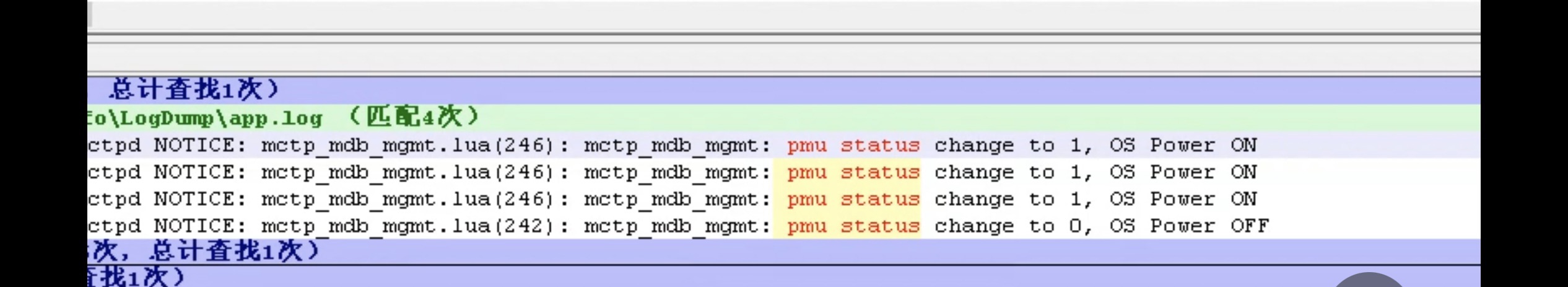

设备os下电问题排查
设备运行过程中发现os发生了下电,日志看到pmu状态发生了变化,是否是cpld或acpi上报的os供电状态,是否有日志可以确认os下电原因

  • 现象:设备在运行过程中发现操作系统(OS)无故下电。
  • 日志线索:在 app.log 中观察到 pmu status change to 0, OS Power OFF,表明OS电源状态变为关闭。
  • 疑问点
    1. 此PMU状态变化是否由CPLD或ACPI上报?
    2. 是否有日志可以进一步确认OS下电的根本原因?

:white_check_mark: 1. PMU状态变化由哪一方触发?
根据知识库信息:
  • Pmu_status Change to 1:由 mctpd 模块检测并记录,表示 OS Power ON
  • pmu status change to 0:同理表示 OS Power OFF
  • OS Power ON/OFF 是通过监控 PMU(电源管理单元)硬件信号SMBIOS 状态变更 来判断的。
关键脚本:mctp_mdb_mgmt.lua
  • 该脚本运行在BMC侧,负责监听和解析来自前端系统(如CPU/IMU/CPLD)的电源状态信号。
  • 其日志条目:
    mctpd NOTICE: mctp_mdb_mgmt.lua(242): mctp_mdb_mgmt: pmu status change to 0, OS Power OFF
    表明:PMU状态是通过MCTP协议从主机侧(通常是IMU或CPLD)传递到BMC的
:small_blue_diamond: 结论
  • PMU状态变化由主机侧(例如IMU、CPLD)上报给BMC,并非直接由ACPI上报。
  • ACPI状态虽可用于辅助判断系统运行状态,但OS上下电主信号来源于PMU硬件信号,通常由CPLD或SoC生成。
  • 因此,pmu status change to 0 极大概率是由CPLD或IMU上报的硬件级电源信号变化引发的

:white_check_mark: 五、推荐排查命令与日志关键词汇总
目标 推荐命令或搜索关键字
查看PMU状态变更 grep "pmu status change" app.log
查看是否由BMC发起下电 grep "powerapi" app.log
查看CPLD是否收到下电指令 grep "Notify cpld to send" app.log
