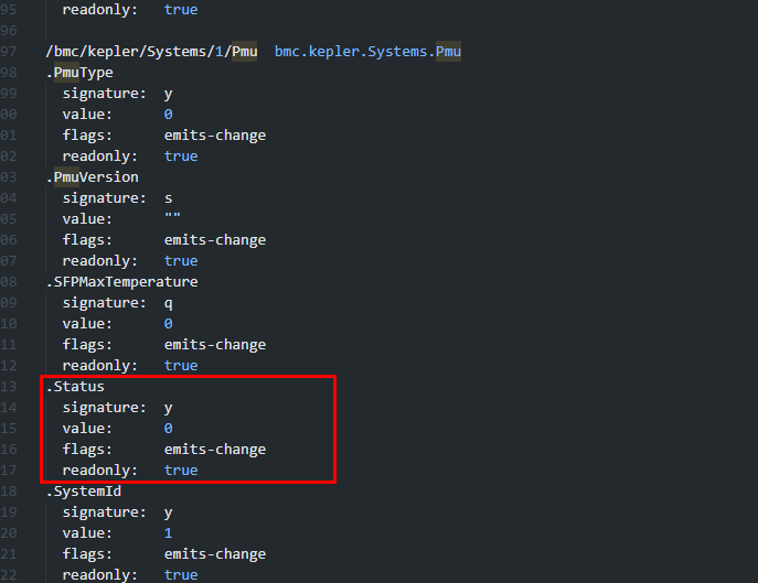

  • D-Bus对象状态(通过busctl查看):
    .Status     value: 0
    .PmuVersion value: ""
    • Status = 0:表示PMU当前状态为不可用或初始化失败。
    • PmuVersion = "":表明PMU版本信息未成功读取,进一步验证通信未建立。

步骤2:检查PMU D-Bus属性是否已更新
# 实时监控PMU对象状态
busctl monitor bmc.kepler.Systems.Pmu
# 或轮询查看状态
while true; do
  busctl get-property bmc.kepler.Systems.Pmu /bmc/kepler/Systems/1/Pmu bmc.kepler.Systems.Pmu Status
  sleep 1
done
.Status长期为0,则需深入排查PMU固件或硬件通信问题。
