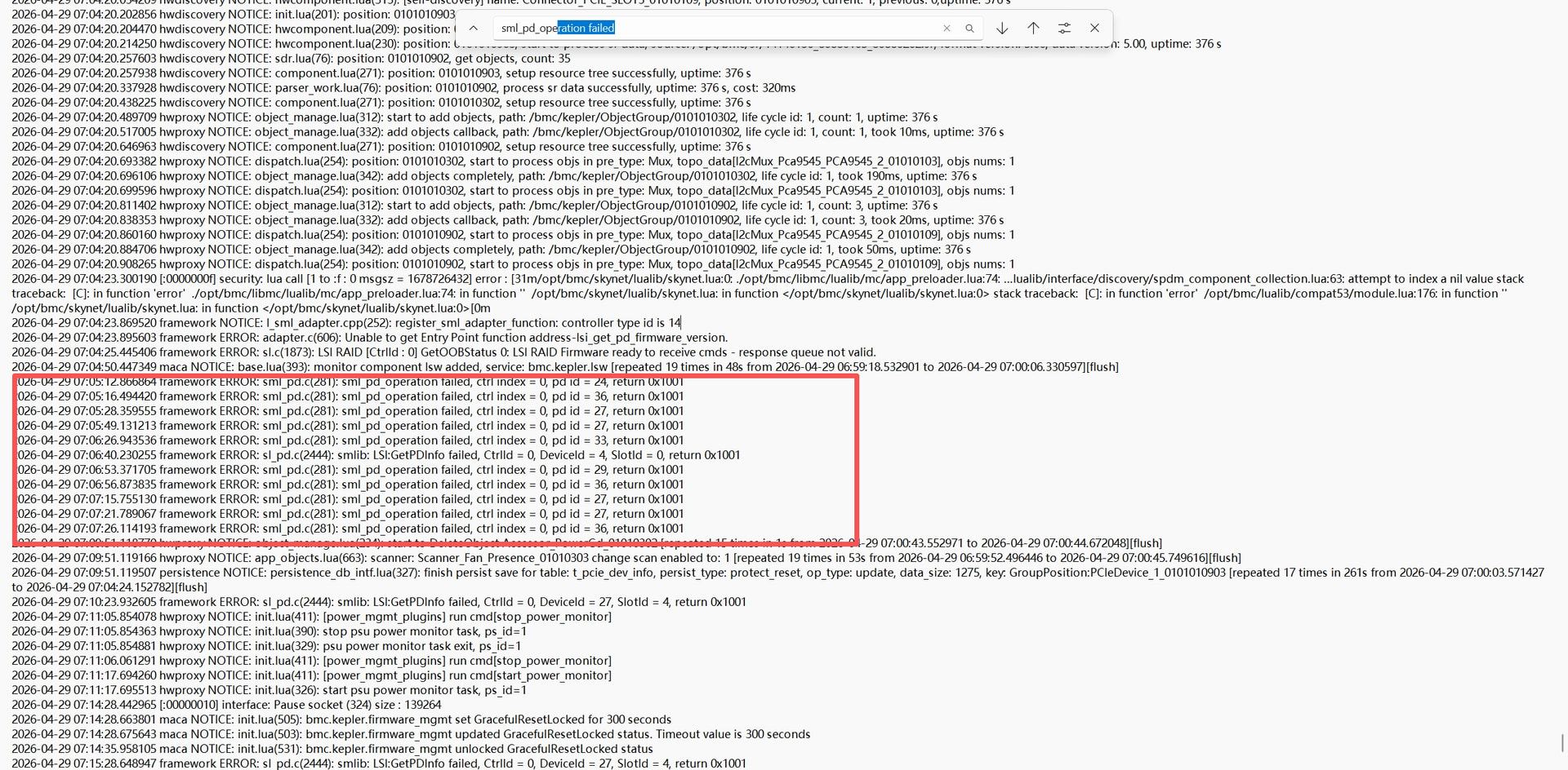

0x1001报错是SML_ERR_I2C_READ_WRITE_FAILED,I2C链路问题

发现有十个点灯命令(当前环境有10个盘),8个关灯命令(但根据时间点,其中有3个是在清除之前残留的,有5个灯是没关闭的),web查看定位状态与实际查看硬盘灯,确实是有5个灯还亮着。deviceid为52、54、58、59、60
3、分析硬件波形和raid固件日志,都指向BMC的关灯命令没下发或下发失败
当前定位到RAID卡固件未收到stop命令,底层加日志继续定位BMC是否下发stop命令,判断是否是硬件链路问题
