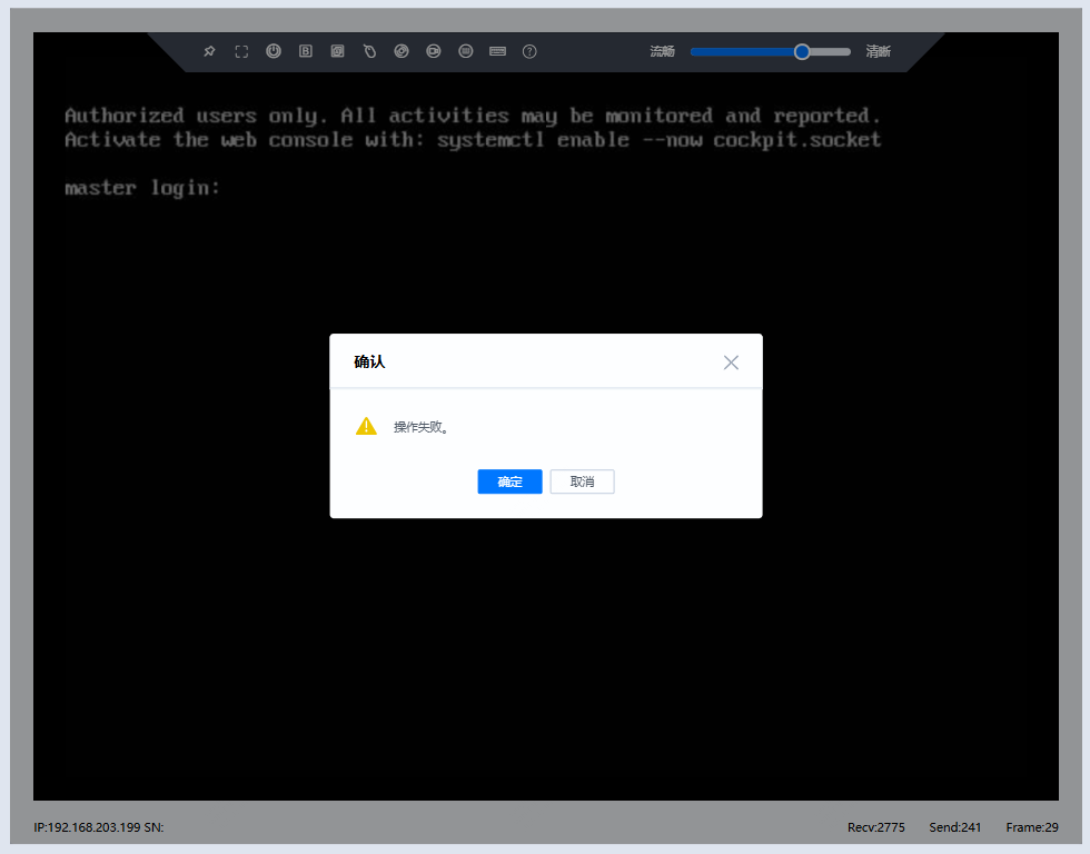

BMC Web虚拟控制台中,点击电源控制按钮“强制重启”后,显示“操作失败”
在OS启动正常的情况下,BMC Web虚拟控制台中,点击电源控制按钮“强制重启”后,显示“操作失败”
  • 操作系统:OS:openEuler 20.03 (LTS-SP3);内核版本:4.19.90-2112.8.0.0131.oe1.aarch64
  • 软件版本: OpenUBMC2509
  1. OS启动完成到登陆界面
  2. 多次执行电源控制按钮“强制重启”,提示”操作失败“
在OS启动正常的情况下,BMC Web虚拟控制台中,点击电源控制按钮“强制重启”后,OS应当执行下电后重启

  1. 等待服务器完成启动,OS进入登录界面;
  2. 通过浏览器访问BMC Web虚拟控制台;
  3. 在控制台中点击 “控制”按钮 → 选择 “强制重启”
  4. 弹出提示框:“操作失败”
  5. 多次重复操作,结果一致。
:cross_mark: 实际结果:无法执行“强制重启”

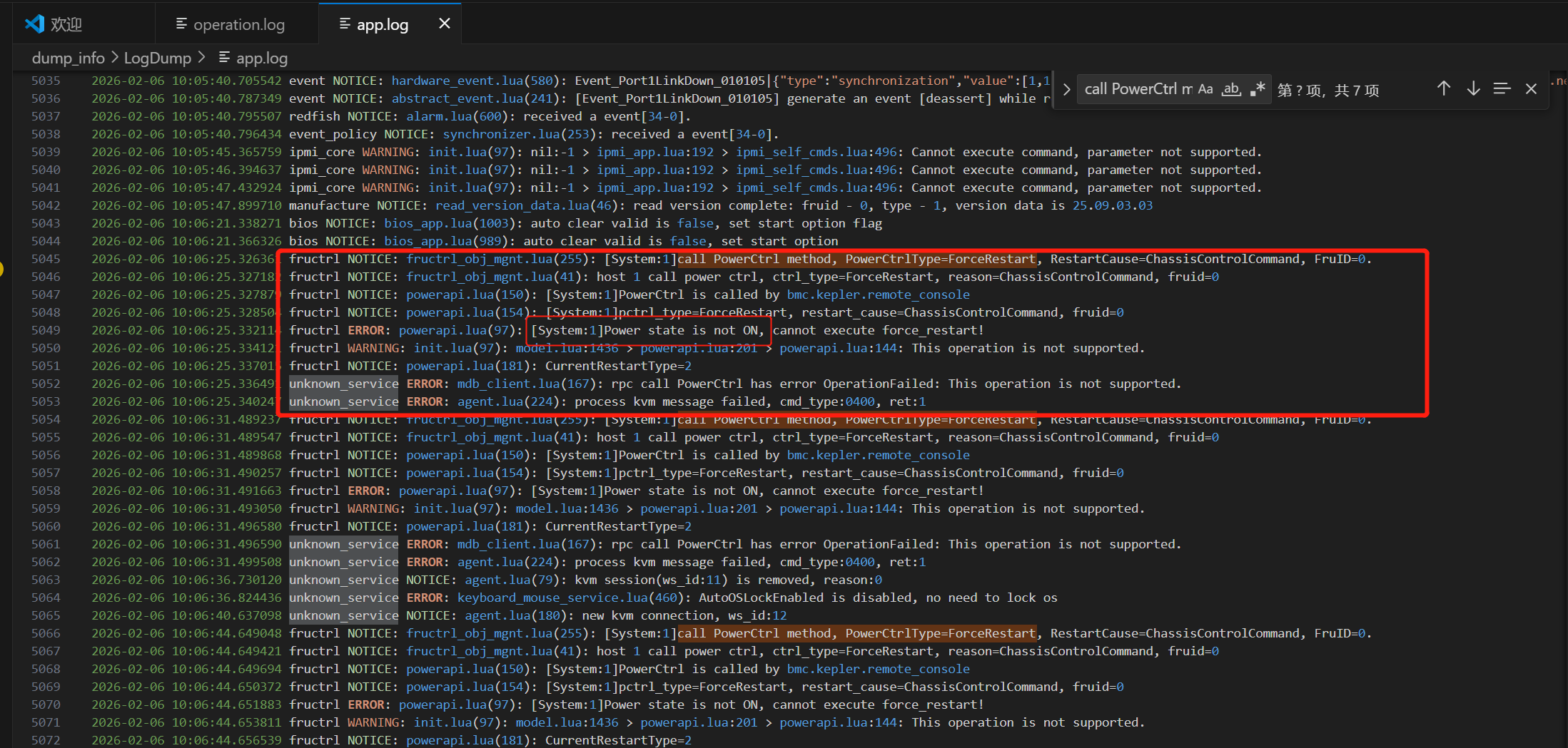

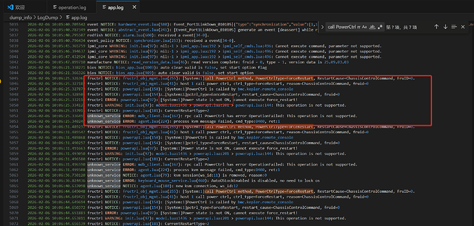

1. 日志分析确认命令下发正常
  • 日志中可查到 ForceRestart 命令已被成功调用。
  • 关键日志条目示例(来自 app.log):
    1970-01-01 00:04:04.288953 fructrl NOTICE: [System:|]call PowerCtrl method, PowerCtrlType=ForceRestart, RestartCause=ChassisControlCommand, FruID=0.
  • 表明:BMC 接收到了“强制重启”请求,并尝试执行。

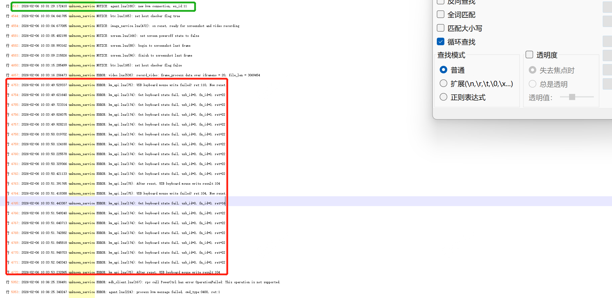

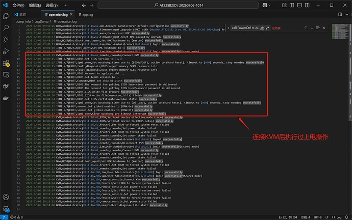

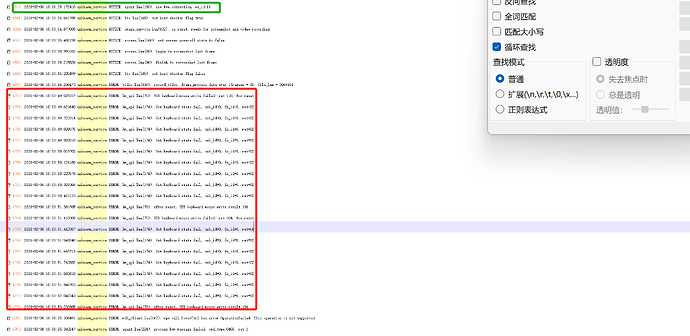

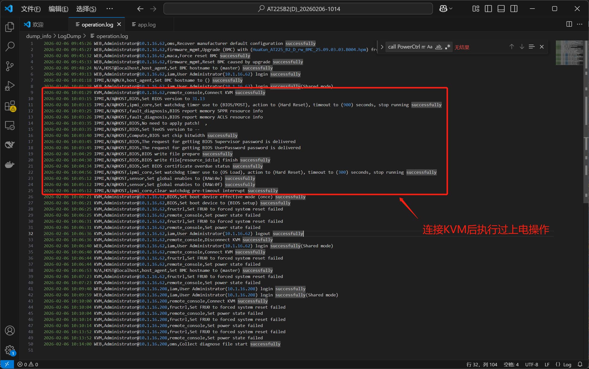

补充:1.连接KVM后执行过上电操作;上电完成后才执行的”强制重启“
2、中间出现过键盘鼠标状态异常,自动执行过”reset“操作
3、是否因为键鼠状态异常执行了”reset“操作后,把电源状态重置了(重置后为power off?);后续再发送”强制重启“命令时,对电源状态的判断出错,导致”操作失败“?
应该是,可以确认下第二步异常后的powerstate,第三步失败是读取寄存器后发现是下电状态所以不能强制重启
