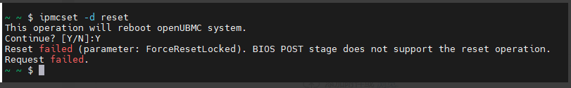

  1. [第一步]重启OS 在进入BIOS POST时,web 或者 BMC cli 重启 BMC ,被告知不允许重启BMC(附件一键收集log,重命名去掉.txt即可)

在服务器操作系统(OS)重启并进入 BIOS POST 阶段时,尝试通过 Web 界面或 BMC CLI 命令(如 ipmctl -d reset)重启 BMC,系统返回错误信息:
Reset failed (parameter: ForceResetLocked). BIOS POST stage does not support the reset operation.
此现象导致在 BIOS POST 期间无法执行 BMC 重启操作,违背了“OS 和 BMC 操作应互不影响”的期望。

:locked_with_key: 关键概念:MatchRules[BiosInPostStateBMC]
  • 存在一个名为 MatchRules[BiosInPostStateBMC] 的规则,其作用是 检测 BIOS 是否处于 POST 状态。
  • 当该规则被触发时,会激活一个安全机制,阻止 BMC 固件升级和 BMC 重启操作。
  • 对应的状态标识为 BiosInPostStateBMC,表示当前 BIOS 正在执行开机自检(POST)。

:white_check_mark: 结论:该行为是 预期功能(intended behavior),而非缺陷。系统通过 ForceResetLocked 参数锁定重启功能,确保 BIOS POST 过程不受干扰。

当前会在检测到带内重启信号给bmc上重启锁,在SMBIOS文件上报结束解锁bmc的重启锁
