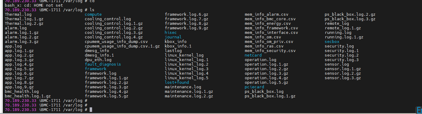

刷破解包后telent连接BMC,有办法查看BIOS的串口输出吗?BIOS串口日志在哪个文件里面
  • 软件版本:920B PRO
  1. 刷破解包后telent连接BMC,有办法查看BIOS的串口输出吗?BIOS串口日志在哪个文件里面
可以查看实时BIOS串口日志
找不到文件
遍历了一下log文件夹没找到

从您提供的 /var/log 目录内容来看,虽然有 dmesg_info, linux_kernel_log, app.log 等文件,但尚未发现直接命名的 BIOS 串口原始输出文件。

:warning: 注意:您当前目录 /var/log 中没有看到 dump_info 文件夹,这可能意味着:
  • 未触发日志一键收集
  • 系统未执行过完整上下电流程
  • OSDump 功能未开启或未成功捕获
