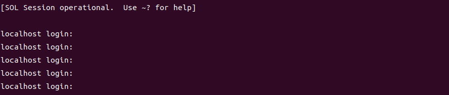

2503 ipmitool sol能够正常输出,2509异常
2503版本中,执行ipmitool sol activate正常有回显,升级迁移至2509后ipmitool sol activate无回显
  • 软件版本:[OpenUBMC2509 OpenUBMC2503]
对比验证只有软件版本不一致,其余环境一致
执行ipmitool -I lanplus -H 192.168.2.100 -U XXX -P XXX -C 17 sol activate,查看结果
2503:
2509:
输入同样命令后,无法进行交互,也无BIOS或OS日志输出
