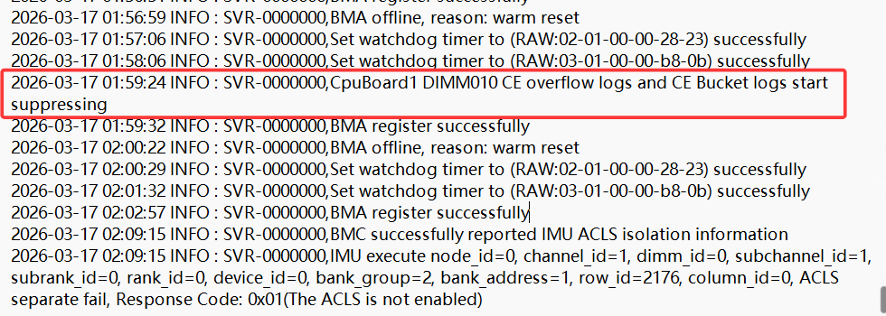

触发维护日志限流后,maintenance.log日志对应会有关键词“logs start suppressing”,例如这里CE overflow场景即会打印:
2026-01-26 22:44:05 INFO : SVR-0000000,CpuBoard1 DIMM000 CE overflow logs and CE Bucket logs start suppressing

我们执行成功mdbctl call FDMDomain_1_010101 bmc.kepler.Debug.Systems.FDMDomain SetConfigurations 0 “SetMaintenanceLogLimitingEnabled” 0这个命令,然后再去测试内存注入错误,在注入第六次的时候,依然是有限流提示的,这是正常现象吗?
先设置关闭
第 6 次注入后,BMC 日志出现 start suppressing,之后所有 CE overflow 日志不再上报
