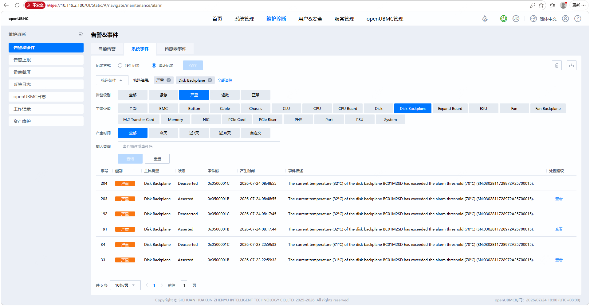

传感器温度为32,csr配置门限值为70,产生过温告警
AC后偶现传感器读值为32,门限值配置为70,但是产生了过温告警

日志如下:
2026-07-24 08:48:55.098567 event NOTICE: hardware_event.lua(593): Event_DiskBackplaneOverTempMajor_010104|{“type”:“synchronization”,“source”:{“expressions”:[“expr($1 > 255 ? 20 : ($1 >= 128 ? (-(255 - $1 + 1)) : $1))”],“properties”:[{“Service”:“bmc.kepler.hwproxy”,“Property”:“Value”,“Interface”:“bmc.kepler.Scanner”,“Path”:“/bmc/kepler/Scanner/Scanner_M2TransferCardTemp_010104”}]},“value”:[32]}
2026-07-24 08:48:55.221377 event NOTICE: abstract_event.lua(242): [Event_DiskBackplaneOverTempMajor_010104] generate an event [assert] while Reading change to [32].
2026-07-24 08:48:55.320981 event NOTICE: hardware_event.lua(593): Event_DiskBackplaneOverTempMajor_010104|{“type”:“synchronization”,“source”:{“properties”:[{“Service”:“bmc.kepler.sensor”,“Property”:“UpperNoncritical”,“Interface”:“bmc.kepler.Systems.ThresholdSensor”,“Path”:“/bmc/kepler/Systems/1/ThresholdSensors/ThresholdSensor_M2TransferCardTemp_010104”}]},“value”:[70]}
2026-07-24 08:48:55.407938 event NOTICE: abstract_event.lua(242): [Event_DiskBackplaneOverTempMajor_010104] generate an event [deassert] while Condition change to [70].
通过分子日志可以看到产生告警时的读值为32,说明此时的上门限一定低于32;再看恢复时的日志可以看到,事件恢复并不是因为读值变化,而是上门限变为了70,读值低于上门限;因为上门限时配置死的,所以可以推断产生事件时读到的上门限为默认值0而非配置值
而且从传感器对象分发的事件来看,事件产生时传感器对象早已分发:
[2026-07-24 08:48:38] sensor ThresholdSensor_M2TransferCardTemp_010104 of host 0 is registered, number is 6.
求助:为什么事件对象会读到默认的上门限0,如何避免该种情况?
