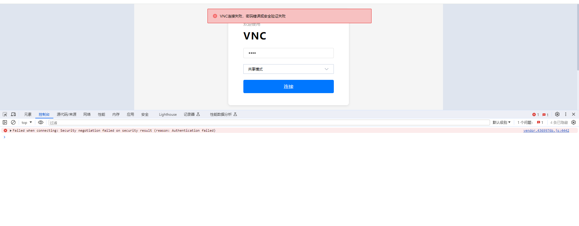

【VNC】【必现】先故意输错一次密码,再次连接控制台报错
先故意输错一次密码
再次输入密码
发现控制台报错
VNC无法再次连接

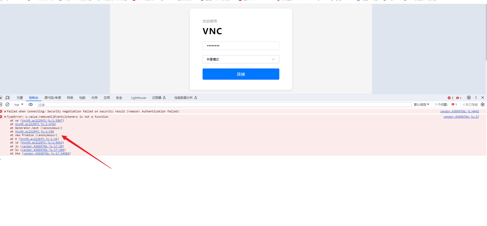

TypeError: o.value.removeAllEventListeners is not a function

  • 第二次连接失败;
  • 弹窗提示:“VNC连接失败,密码错误或安全验证失败”;
  • 浏览器开发者工具控制台输出:
    Failed when connecting: Security negotiation failed on security result (reason: Authentication failed)
      at se (VncH5.ac2129f3.js:1:3847)
      at VncH5.ac2129f3.js:1:4742

2. 前端代码存在资源释放缺陷(TypeError 关键线索)
关键错误:
此错误表明前端 VNC H5 客户端(VncH5.ac2129f3.js)尝试调用一个对象的 removeAllEventListeners() 方法,但该对象不存在此方法。
根本原因推测
  • 前端 VNC 客户端组件在认证失败后尝试销毁旧连接实例;
  • 但由于对象生命周期管理不当,引用的对象已被销毁或未正确初始化;
  • 导致事件监听器清理失败,进而阻止了新连接的建立。

  1. 前端修复(VncH5.js)
    • 在连接失败时,增加对 removeAllEventListeners 方法存在的判断:
      if (o.value && typeof o.value.removeAllEventListeners === 'function') {
          o.value.removeAllEventListeners();
    • 确保每次连接前销毁旧实例并创建新 VNC 客户端对象。

根因:RFB开源库中没有removeAllEventListeners函数
如下修改就可以了
