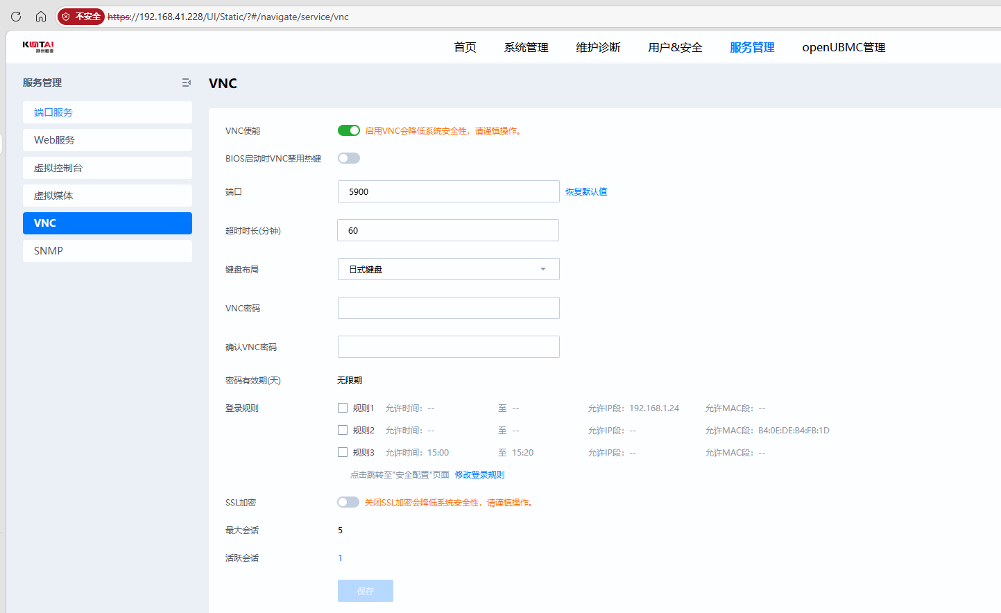

VNC功能的SSL加密关闭不生效
基于2512 LTS构建的版本
于VNC页面关闭SSL加密:

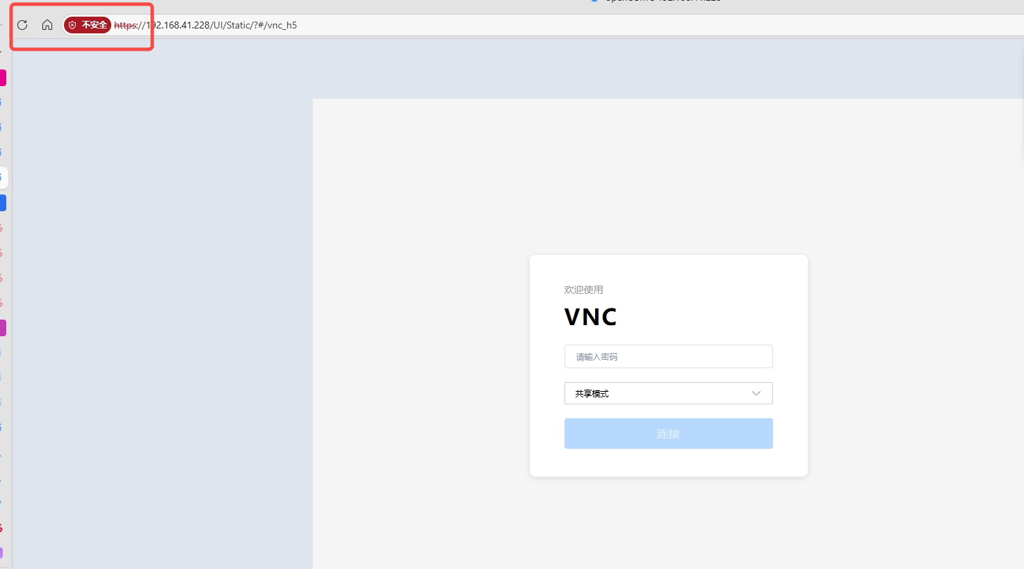

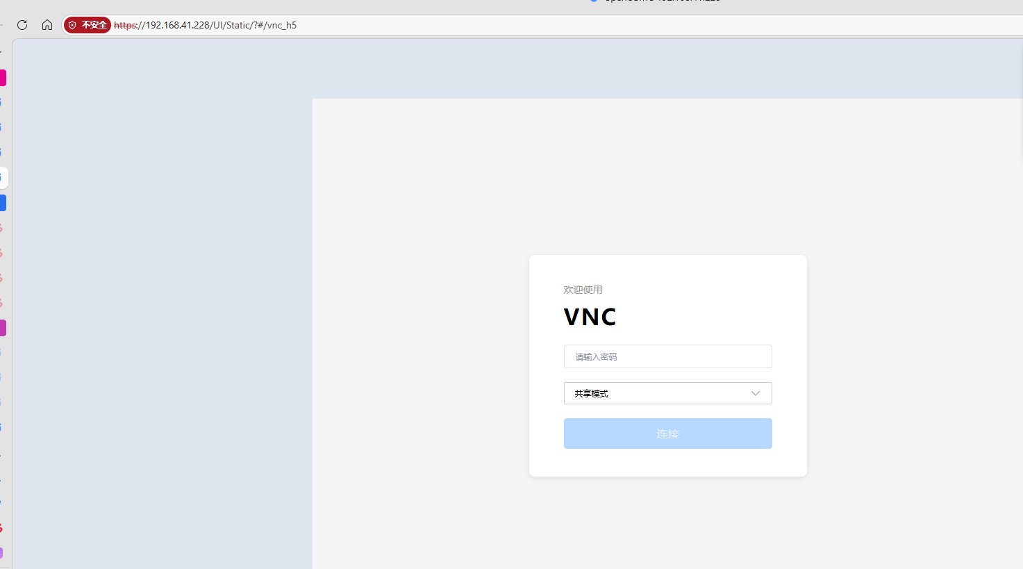

打开VNC页面,发现仍然是SSL加密连接:
麻烦确认一下这个问题。

截图不是指输入密码,而是这个链接是https的(https应该是打开了ssl加密才支持的吧)
这个https是和网页交互的协议
那请问如何判断VNC的SSL加密实际有没有打开?

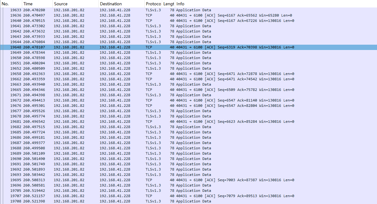

如图,我理解只要网址栏显示https,其数据包必然是TLSv1.2 或 TLSv1.3 加密的。
可以尝试换一个不涉及https的vnc登录的工具,或者尝试使用wireshark筛选流
