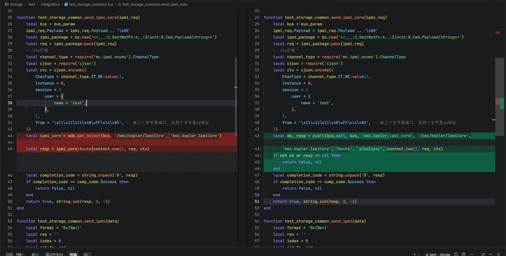

    将pcall注释掉
    local function test_storage()
    log:notice(‘================ test storage start ================’)
    local bus = sd_bus.open_user(true)
    test_storage_common.set_bus(bus)
    local ok, rsp = pcall(function()
    test_ipmi_func()
    – the functions to be test
    – test_controller_on_resource_tree(bus)
    – test_subhealth.io_deterioration_test(bus)
    end)
    if not ok then
    log:error(‘=== test failed ===: %s’, rsp)
    – test_nvme_rpc(bus)
    log:notice(‘================ test storage complete ================’)
  2. [第二步]
    执行bingo test -it -jit
  3. [第三步]
    查看vscode终端日志
it测试中ipmi相关notice日志都打印
[您希望实现什么]
打印第一个ipmi测试头部的notice日志后就结束了ipmi测试
[实际发生了什么,包含错误信息]
发现是直接使用pcall将测试函数整体包起来了,导致无法捕捉这个错误。但是分析不出来为什么组件中无法拿到bmc.kepler.IpmiCore

正在调试定位
可以参考general_hardware组件的it用例,使用bus.call方法
