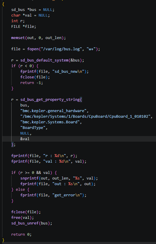

写了一段c代码调用libsystemd里的sd-bus接口获取/bmc/kepler/Systems/1/Boards/CpuBoard/CpuBoard_1_010102下的BoardType,将c代码用交叉编译工具编成.so文件,然后在lua里调用.so里的接口函数。在cli命令下使用busctl命令能够获取到,但c语言里调用sd-bus里的接口返回-113。

使用sd_bus_default_user可以正常获取到BoardType,但当获取自己组件定义的某个obj下的属性获取显示-110超时,使用busctl –user可以很快获取到。这是什么原因呢
有尝试过使用sd_bus_open_system吗
因为只有使用busctl –user才能获取到信息。看AI回答需要连接到用户总线,然后使用接口连接到用户总线能够获取到general_hardware组件里的obj下的属性。现在问题是同样的接口无法获取到自定义组件里的obj下的属性,报获取超时(-110)。但使用busctl –user命令可以正常获取到自定义组件下的obj的属性,使用c语言里的接口不行,多次检查c语言里的service path interface prop名称也没问题,不知道具体哪里出错
-110通常是bus对端没发通,多次检查c语言里的service path interface prop名称也没问题的话,问题大概率还是出现在bus上
我们自定义组件里的service使用sd_bus接口访问对应属性都会返回-110;但使用busctl –user都能成功;这个是我们自定义组件哪里缺少什么配置吗
试下用sd_bus_open_user()接口
使用这个接口依然报-110。尝试通过接口获取自定义组件里的service的tree,仍然报-110。使用其它华为组件里的service获取tree就正常获取。感觉像是自定义组件里哪里配置的不对,但是使用busctl命令直接查看又能获取到,这个就很奇怪。目前我们这边看了很久,还是未看出哪里有问题
这个自定义组件是不是没有拉起dbus客户端
请问如何查看是组件否拉起了dbus客户端,使用busctl –user访问组件内的对象就是正常的,使用sd-bus接口就不行
这是同组件调用还是跨组件
是直接把这调用dbus接口访问属性的操作用c语言封装成.so库,然后通过lua调用.so库的接口
libsystemd相关的上开源社区讨论下呢
