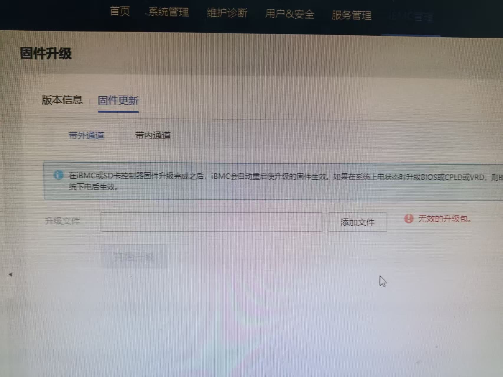

用openUBMC-CMT_25.12.01.01.zip更新IBMC(3.02.00.20)失败
openUBMC 25.12 LTS SP1下面的openUBMC-CMT_25.12.01.01.zip更新IBMC(3.02.00.20)失败

根据您提供的信息,您尝试使用 openUBMC-CMT_25.12.01.01.zip 包对 iBMC (版本 3.02.00.20) 进行升级,但系统提示“无效的升级包”,升级失败。以下是对该问题的详细分析和解决建议。
1. 错误现象
  • 升级时提示:“无效的升级包

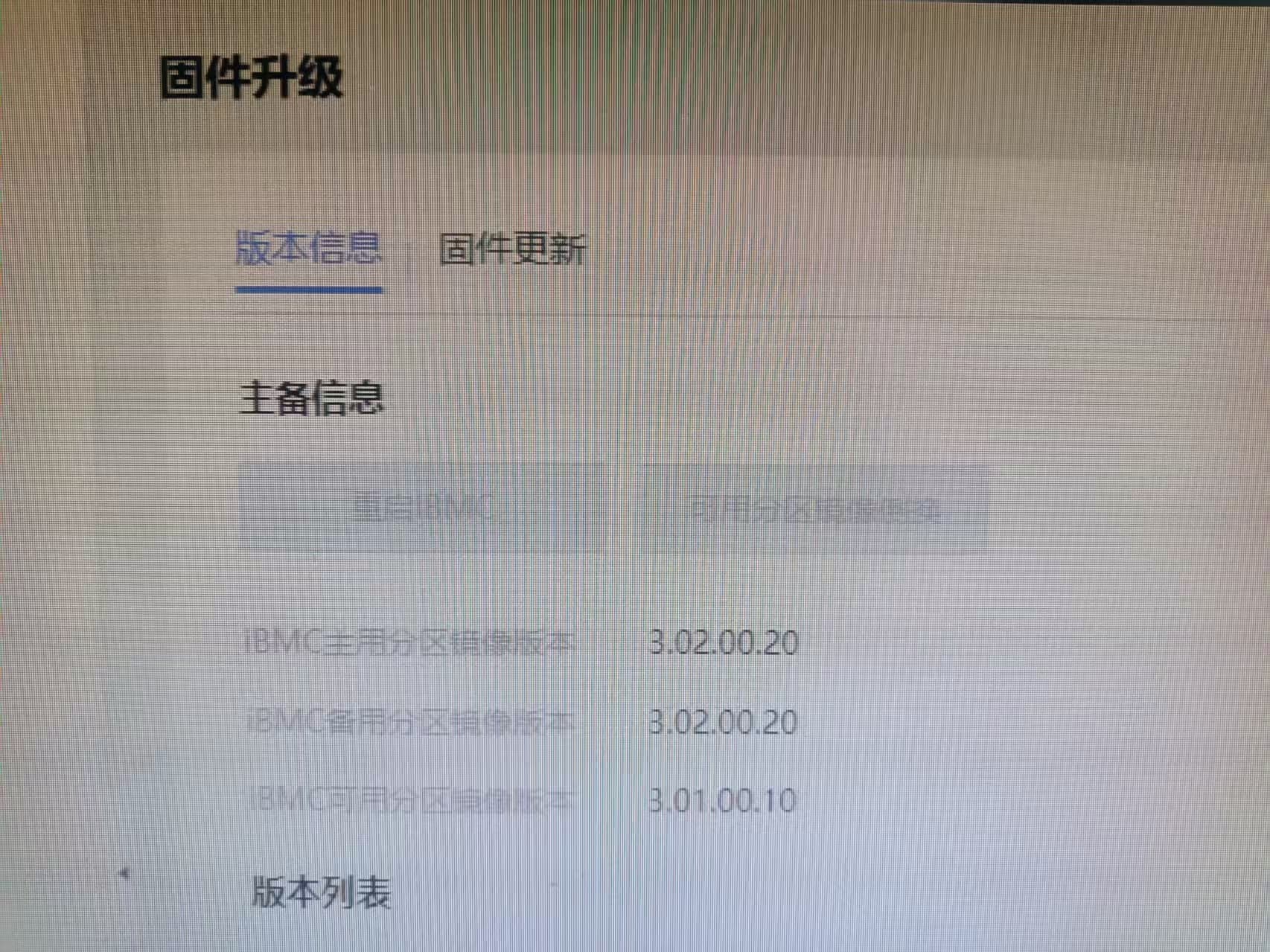

  • 当前 iBMC 主/备分区版本为:3.02.00.20
  • 可用的 openUBMC 固件包来自于 openUBMC 25.12 LTS SP1 版本线
  • 尝试升级的固件包名为:openUBMC-CMT_25.12.01.01.zip

  • 对于初次升级到 openUBMC 的环境,建议先切换备用分区镜像(如您图中所示“BMC可用分区镜像版本 3.01.00.10”),尝试在兼容环境上运行测试。
:wrench: 规避措施
删除环境密钥后重新导入正确根证书,或使用“镜像倒换”功能切换到另一个分区尝试升级。

:white_check_mark: 4. 使用串口日志定位根本原因
前端 Web 界面提示“无效升级包”过于笼统,建议获取以下日志进一步排查:
  • BMC 系统日志/var/log/app.log
  • 串口日志(UART):查看 uart2com.datOSDump 文件
  • 查找关键字:
    • firmware_mgmt ERROR
    • key_mgmt
    • add pss root certificate failed
    • signature verification failed
    • FirmwareType is nil
这些日志将明确指出是证书缺失、签名失败还是固件类型不识别。
:white_check_mark: 5. 尝试通过 CLI 命令升级(更详细的报错输出)
除了 Web 界面,可通过 SSH 登录 BMC 并使用 CLI 指令升级,获得更详细的失败信息。
ipmcset -d upgrade -v /tmp/openUBMC-CMT_25.12.01.01.hpm
:warning: 注意:文件必须先上传至 /tmp 目录,且路径长度不超过限制(本地 255 字符)
CLI 输出会显示具体错误码和阶段,有助于精准定界。
