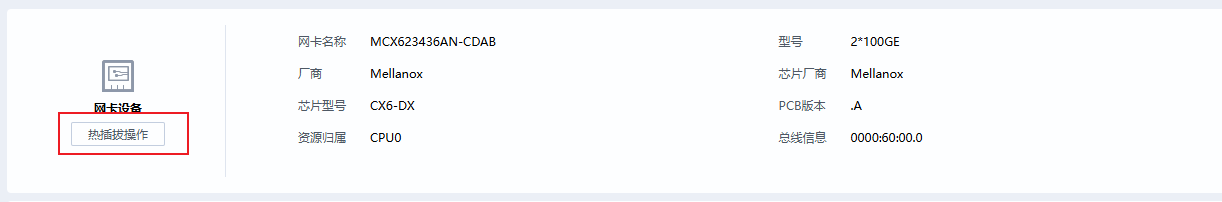

MCX623436AN-CDAB热插拔操作产生温度告警
测试MCX623436AN-CDAB热插拔功能时
点击热插拔操作后,产生了温度异常告警:
BMC查看温度读值
我理解点击热插拔操作后,应该是给OCP riser进行了断电操作,不应该能够再获取到温度值,不知道180这个值从哪来的,测试多次,都会产生这个180固定值

设备信息确认
根据提供的信息,该网卡具体信息如下:
  • 网卡型号:MCX623436AN-CDAB
  • 制造商Mellanox
  • 芯片型号:CX6-DX
  • 接口类型:2×100GE
  • 资源归属:CPU0
  • PCB版本:.A
  • 总线地址:0000:20:08.0(注:文档中显示为0000:60:00.0可能存在不一致,需核实)
此网卡为 Mellanox ConnectX-6 Dx 系列产品,支持 OCP(Open Compute Project)标准,具备热插拔能力。

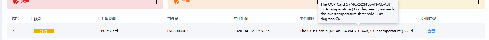

告警与温度读值分析
当前告警详情
  • 事件码0x08000003
  • 告警描述
    “The OCP Card 5 (MXC623436AN-CDAB) OCP temperature (122 degrees C) exceeds the overtemperature threshold (105 degrees C).”
  • 告警级别:轻微 → 严重
  • 产生时间:2026-04-02 17:38:36
温度传感器读取情况

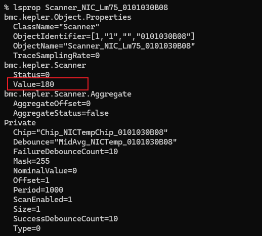

执行命令查看传感器状态:
% lsprop Scanner_NIC_Lm75_0101030B08
返回结果显示:
  • Status=0:表示传感器访问正常(成功通信)
  • Value=180:原始寄存器读数
  • Offset=1Size=1Type=0:配置表示从指定地址偏移1字节读取1字节温度值
该原始值 180 会被转换为摄氏温度(通常为带符号8位整数),即:
  • 180(无符号) → 转换为有符号后为 -76°C
    但系统显示为 122°C,说明存在错误解析或虚假值。
:warning: 矛盾点:热插拔后理应断电,但传感器仍可访问且返回固定值180,严重违背硬件逻辑。

这是直接从硬件读的,具体来源可以找框架同学协助定位一下
能否直接使用工具直接读取,确认下读到的值是多少?确认返回值异常。
直接调用Read方法是通过i2c直接读取吧,结果如下
您说的工具是指什么?i2ctools吗
帮忙提供下以下信息:
  1. 读取这个温度信息的chip,硬件拓扑是怎样的呢?
  2. runtime_accessor组件的版本是多少?
另外可以使用tracechip功能追踪下数据看看。这个功能的用法可以参考这个帖子Atlas 300I Duo NPU卡温度、功率读取失败
