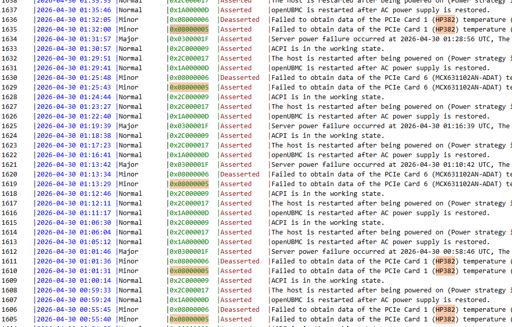

AC后走设备树版本的网卡会先生成获取温度失败的告警,再几秒后消除,这是符合预期的么?
发现使用设备树的网卡(场景中为HP382和MCX631102AN-ADAT),在AC后会先产生获取温度失败的告警,几秒钟后又消除:
告警触发的来源是PCIeNicCard对象下的TemperatureStatus,根据现象推断,两张网卡的该属性值在ac后先被置为了(或是默认值为)1,再被置为了0,所以会有这种情况。但是每次ac都会有这两条记录也太怪了

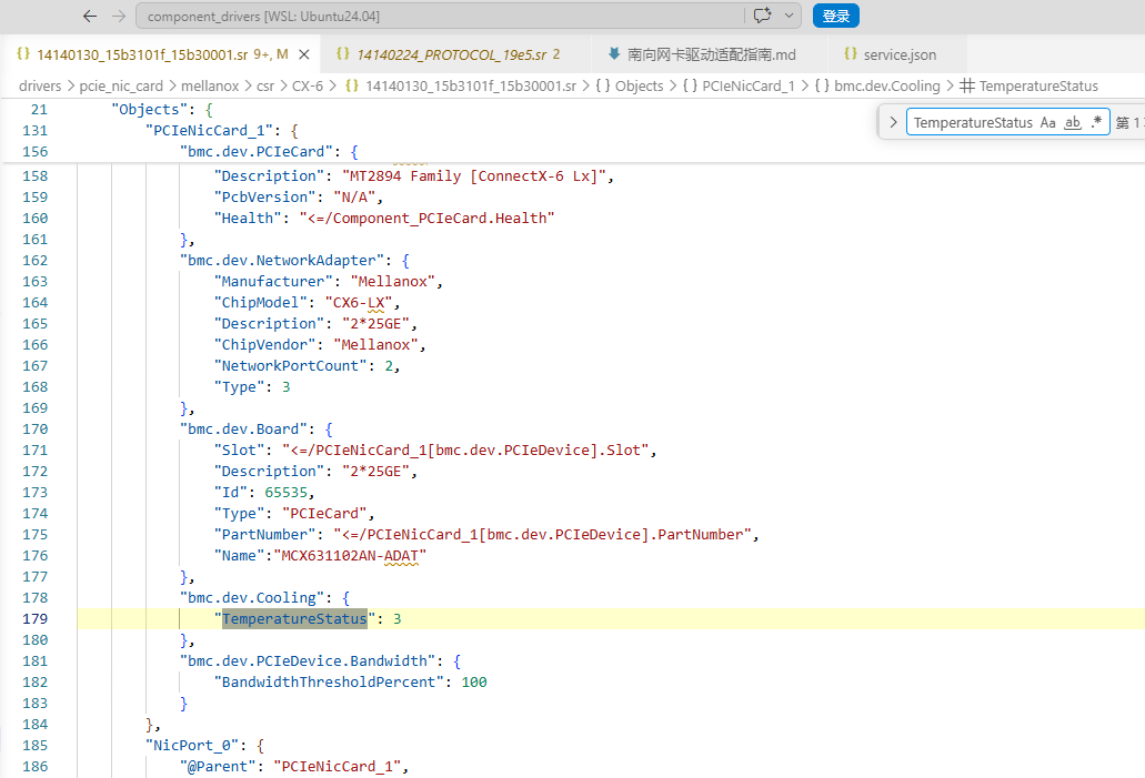

看了下component_drivers仓库的代码,
TemperatureStatus默认值是3,但是被libmcpp转换成bool类型的true了?之后和硬件通信被设置为正常值0?这个3为默认值是咋考虑的

AC后网卡获取温度失败告警问题分析
根据您提供的上下文和日志信息,关于AC(上电)后设备树版本的网卡(如HP382、MCX631102AN-ADAT)会先产生“获取温度失败”告警,几秒后自动消除的现象,以下是从技术角度进行的综合分析。
:magnifying_glass_tilted_left: 现象描述
在每次AC(交流电源重启/断电再上电)后:
  • 系统会短暂上报 “Failed to obtain data of the PCIe Card X (CardModel) temperature” 告警(事件码 0x80000005);
  • 数秒钟后,该告警自动恢复,触发 Deasserted 事件(事件码 0x80000006);
  • 此现象在HP382、MCX631102AN-ADAT等使用设备树(Device Tree)加载方式的网卡上均出现;
  • 告警源自于 PCIeNicCard.TemperatureStatus 属性的状态变化(值从1变为0);
  • 重复性高,每次AC都复现。

目前该问题已在近期解决,尝试升级一下最新component_drivers组件代码看一下问题是否解决?最新代码中TemperatureStatus默认值参照 Scanner详解及数据更新机制 | 文档中心 | openUBMC设置为了4
