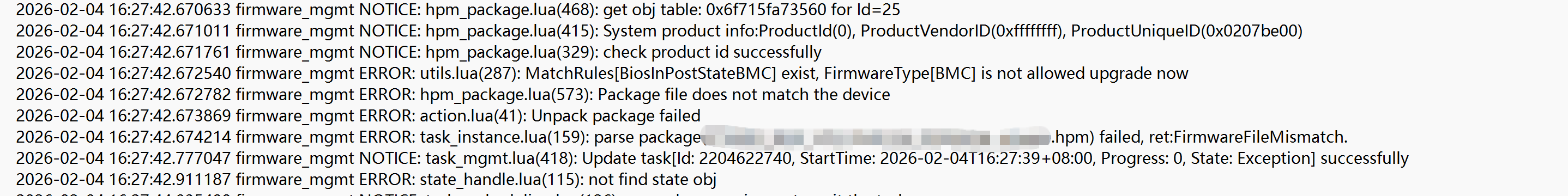

有次升级bmc版本时候升级失败了,看日志发现
firmware_mgmt ERROR: utils.lua(287): MatchRules[BiosInPostStateBMC] exist, FirmwareType[BMC] is not allowed upgrade now这条日志打印。
AI搜了一下给的说法是BIOS处于POST(上电自检)状态,触发了安全保护机制,阻止了BMC固件升级。
想请问一下bmc是否确实有这个机制。
具体日志如下:

关于 BMC 固件升级失败问题的分析:BiosInPostStateBMC 匹配规则阻止升级
根据您提供的日志信息和疑问,可以明确回答:
是的,BMC 确实存在该机制 —— 当 BIOS 处于 POST 阶段时,系统会通过固件匹配规则(MatchRules)阻止 BMC 的固件升级操作,以保障系统稳定性与安全性。
这一行为并非偶然或错误,而是 openUBMC / iBMC 平台中固件管理系统(Firmware Management Module)的一项主动安全保护机制
:magnifying_glass_tilted_left: 一、问题核心分析:日志解读
关键错误日志如下:
这表明:
  • MatchRules[BiosInPostStateBMC] exist
    当前存在名为 BiosInPostStateBMC 的固件匹配规则,且该规则已生效(即条件被触发)。
  • FirmwareType[BMC] is not allowed upgrade now
    该规则明确限制了 BMC 类型的固件在此条件下禁止升级。
此规则是 固件管理系统 在解析升级包时进行的校验环节的一部分,由于不满足条件,直接拒绝了解包和升级流程,导致报错 Package file does not match the deviceFirmwareFileMismatch

是的,BIOS处于POST状态,BMC不允许升级。
