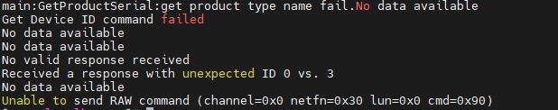

920bs机型部分机器装备测试过程中出现异常,分析发现在开始测试时获取不到BMC相关信息,OS已经启动完,但是BMC出现异常。

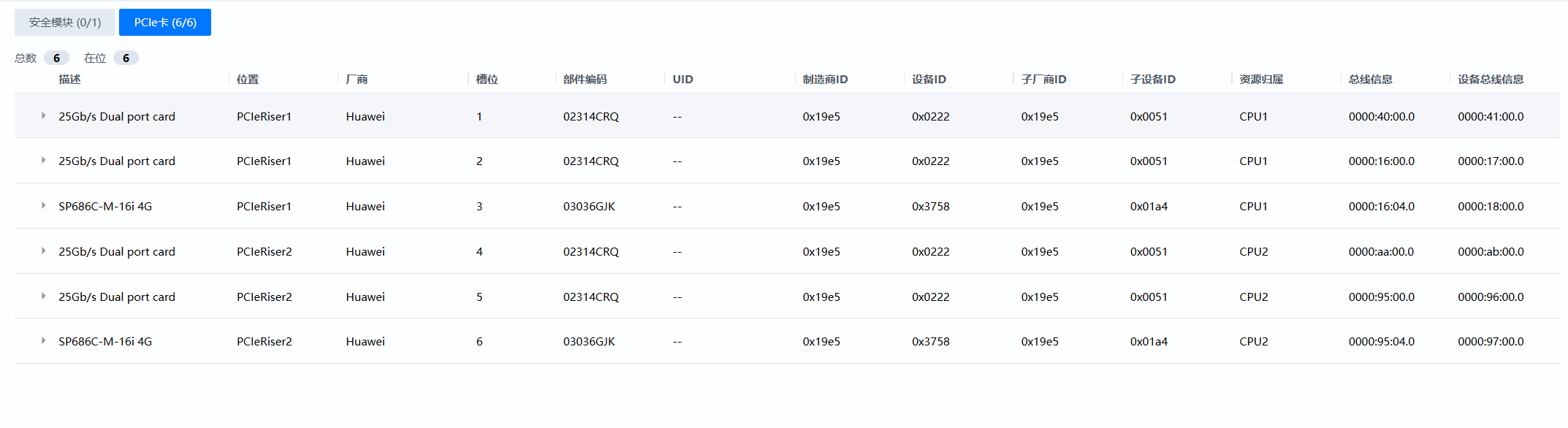

配置:双raid卡 SP686C-M-16i 4G

通过日志分析,发现BMC进行了强制重启,BMC reset cause = 16
从日志看到了:
2026-08-17 05:44:10.705238 maca ERROR: base.lua(249): [storage] continuously offline 5 time within 10 minutes, rebooting…
2026-08-17 05:44:10.348966 [:00000010] hardware: attempt to call a nil value
连续五次后触发重启。
