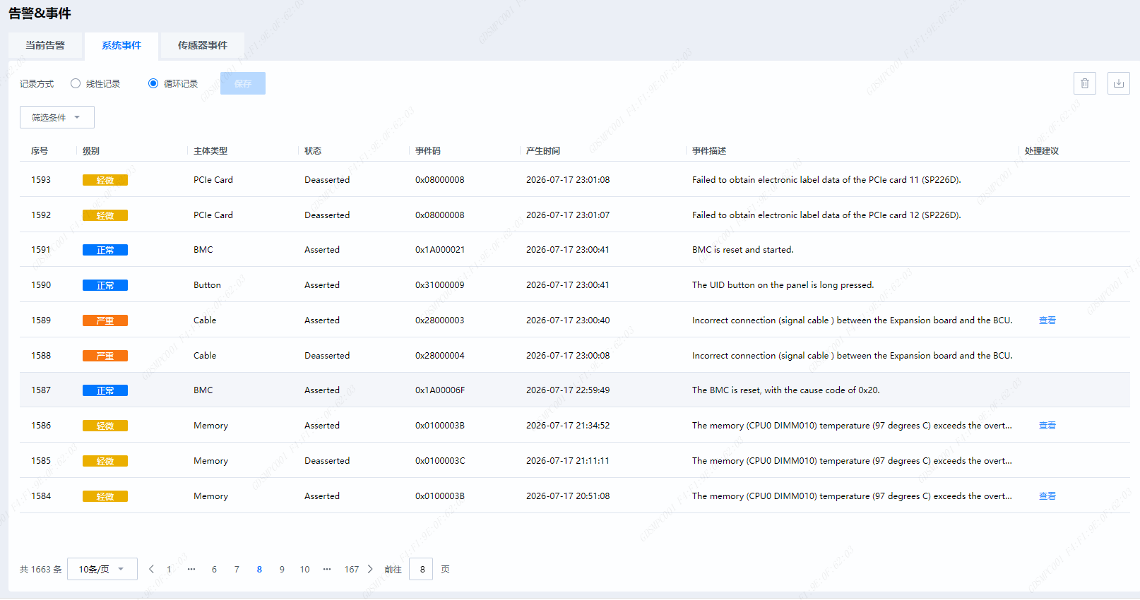

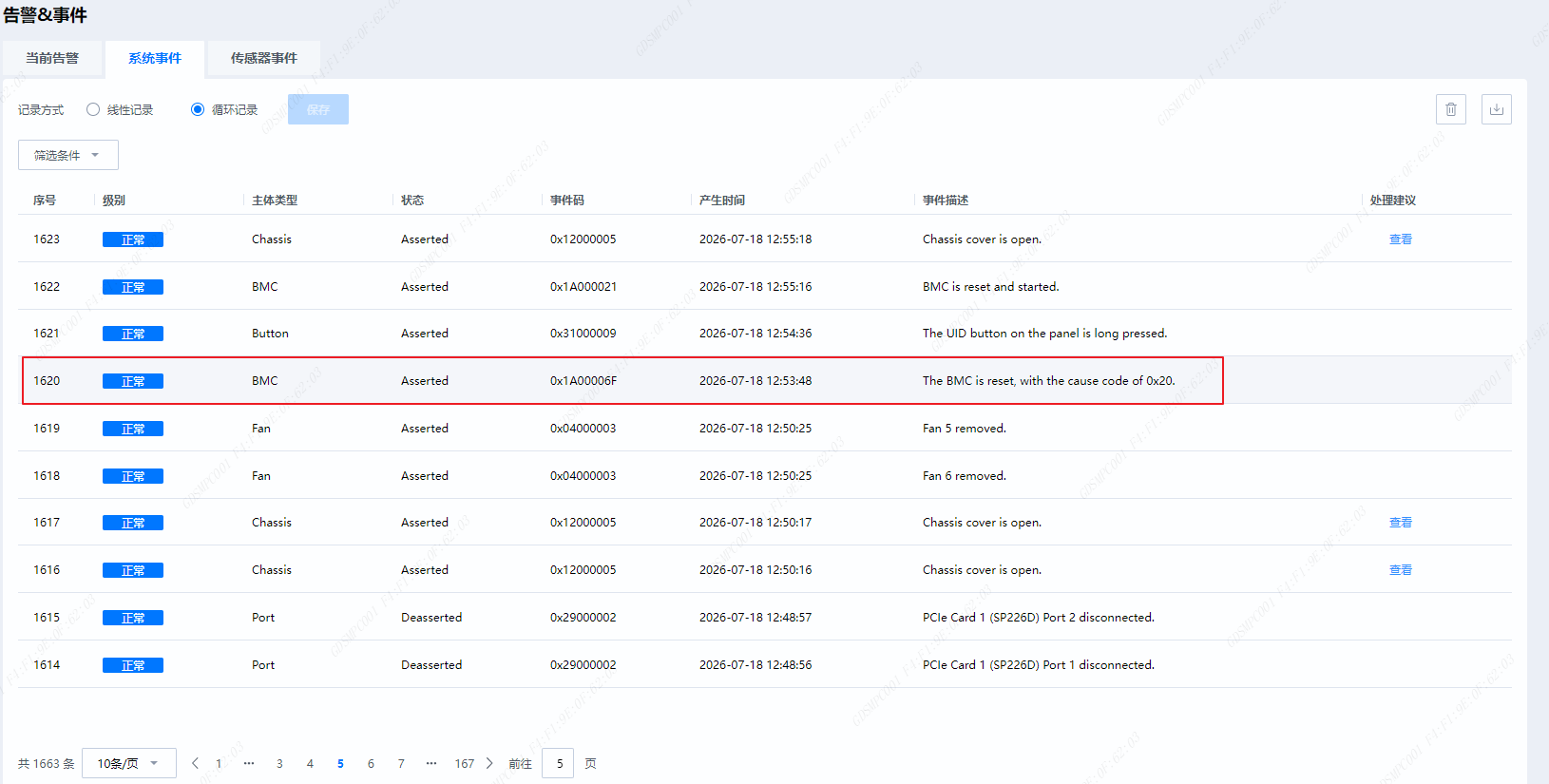

BMC多次软重启,事件码“0x1A00006F”,CauseCode=0X20
1.开启SOL/风扇热插拔后,BMC均出现事件码“0x1A00006F”,CauseCode=0X20重启
问题:
事件码“0x1A00006F”,CauseCode=0X20表示什么意思?告警手册里面没有查到,后续应该怎么继续定位?

“0x1A00006F:表示“带有重启原因的bmc复位事件”
%1:BMC发生复位的原因
00h BMC重启操作复位
01h BMC镜像倒换操作复位
02h BMC固件升级复位
03h BMC恢复出厂设置复位
04h BMC资产报废复位
05h BMC固件校验根证书更新复位
10h BMC自愈复位
11h BMC硬件自检修复复位
12h BMC管理外设硬件初始化复位
20h 按钮复位
FFh 未知原因复位
