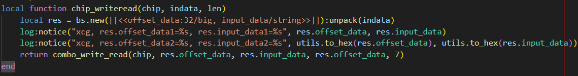

    在插件中实现writeRead接口:

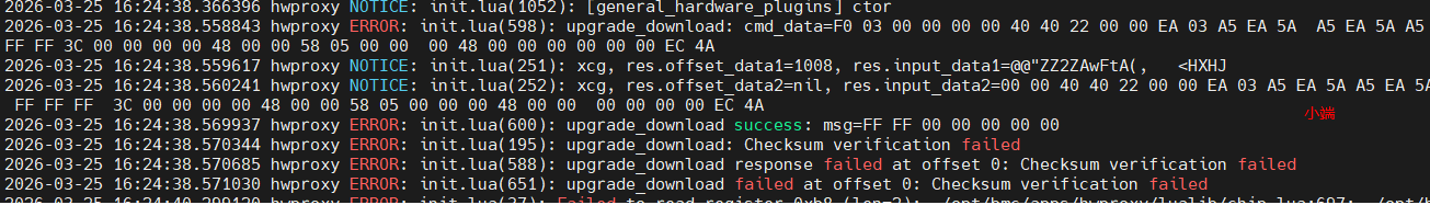

该接口可以正常读写,但是会偶现出现报错:
./opt/bmc/apps/hwproxy/lualib/chip.lua:697: ./opt/bmc/apps/hwproxy/lualib/stream/i2c.lua:120: response error, i2c read fail, ret: 62, input:{“offset”:4294967295,“bus_type”:0,“len”:7,“has_error”:false,“name”:“Chip_PCIeSwitch_01010C”,“type”:1,“mask”:4294967295,“rw_type”:1,“offsetWidth”:4,“is_trace”:false,“buffer”:“F0 03 00 10 00 00 40 40 00 10 A0 E3 36 6E A0 E1 \n96 E5 8C E0 06 00 80 E0 0E 20 52 E0 96 C4 2E E0 \n0E 30 C3 E0 04 00 53 E1 05 00 52 01 70 80 BD 38 \n01 00 80 E2 05 20 52 E0 04 30 C3 E0 70 80 BD E8 \n0C 00 2D E9 00 10 A0 E3 E3 7F 22”,“requestor”:“bmc.kepler.hwproxy”,“addrWidth”:1,“addr”:178}

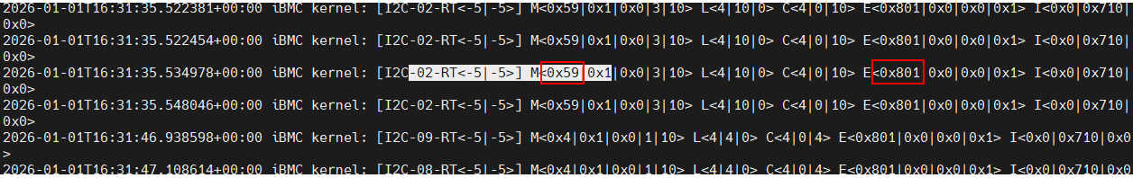

内核日志:

新提供的接口无法满足升级要求,该接口哪里有问题或者提供一个可靠的接口
这里的errorcode是什么含义,字节序不对吗?
你把这里的offset:32/big 改成 offset:32试试
小端模式也是失败了
errorcode 84表示switch收到的数据checksum不对
为什么checksum不对,发过去的数据和之前比有什么区别
