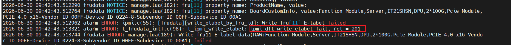

DPU电子标签BoardCustomInfo字段无法更新到对应的MDB FruData对象属性上
DPU通过SMBUS读取到了BoardCustomInfo字段内容,尝试更新到对应的frudata对象时报以下错误
其他字段内容可以正确更新并显示。
请问ipmi_dft_write_elabel方法是怎么实现的?目前SR中的StorageType配置的是“MCU”

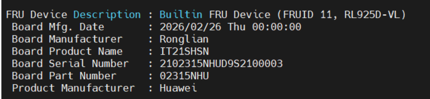

查看fru信息, 没有Board Extend区域
结论
您遇到的 BoardCustomInfo 字段无法更新问题,最可能的根本原因是 BoardCustomInfo 字段内容的长度(135字节)超过了该域(Board Extra域)允许的最大写入长度限制(48字节)
ipmi_dft_write_elabel 函数很可能在闭源实现中内置了对该长度限制的检查。

您好,根据您提供的上下文信息,我将对该问题进行分析和解答。
问题分析
您遇到的问题是DPU通过SMBUS读取到的BoardCustomInfo字段内容(长度135字节)无法更新到对应的FruData对象属性上,而其他字段可以正常更新。错误信息指向 ipmi_dft_write_elabel 函数。
根据上下文,关于此问题有两个关键信息点:
  1. ipmi_dft_write_elabel 函数及失败原因:已知 ipmi_dft_write_elabel 是一个闭源的BMC固件函数,用于将电子标签数据写入FRU内存。该函数曾因访问权限失败(错误码211)而导致写入失败。
  2. 电子标签写入的长度限制:关于写入标准FRU的 Board Extra 域BoardCustomInfo 字段所在区域),文档明确记载了长度限制
    Board 域 field 0 固定只能写入3字节,其它 field 写入长度限制为48字节。
结论

BoardCustomInfo是扩展域,MCU当前只支持写MfgDate、BoardProductName、BoardSerialNumber
请问StorageType要配成什么类型可以支持BoardCustomInfo字段的写入?
还要看存储格式是什么,只有Tianchi和EpromV2的支持写MfgDate、BoardProductName、BoardSerialNumber
