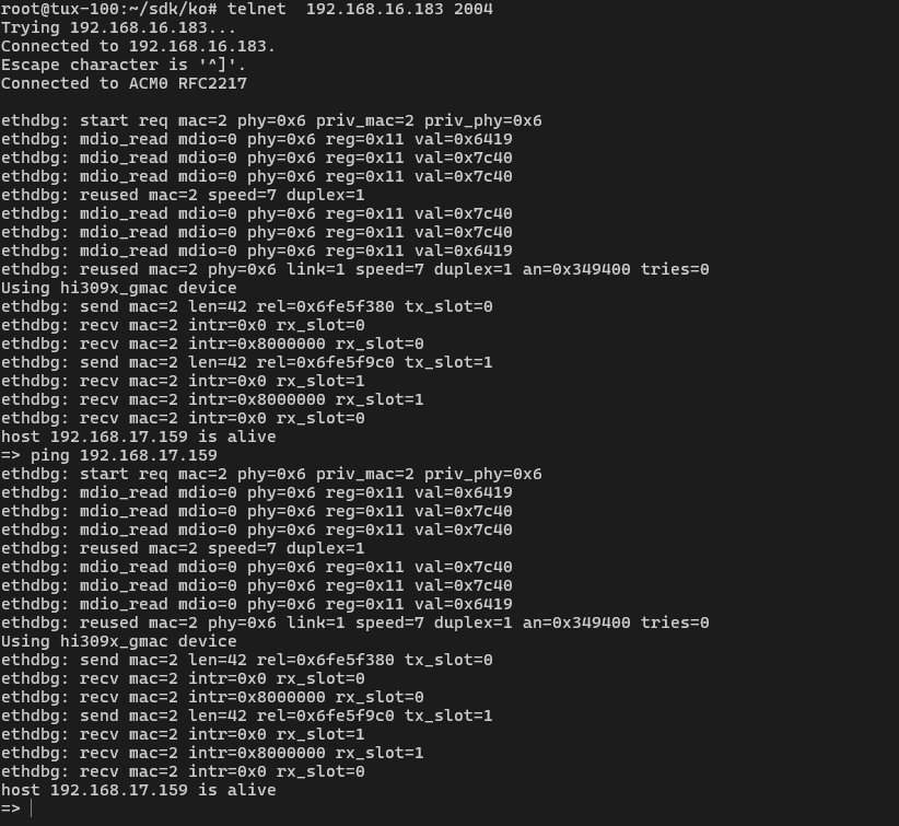

修复后的验证结果是:
  1. U-Boot 在相同 Hub 接法下已经可以正常建立链路。
  2. ping 192.168.17.159 已经成功。
  3. 从日志看,修复后链路状态会进入稳定态,不再停留在错误配置下发包失败。
