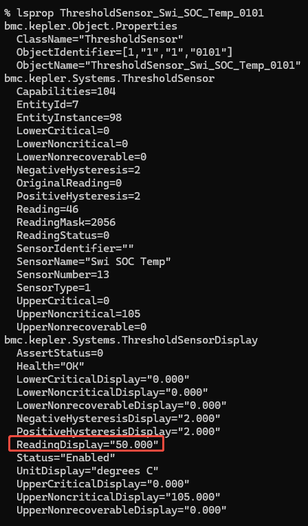

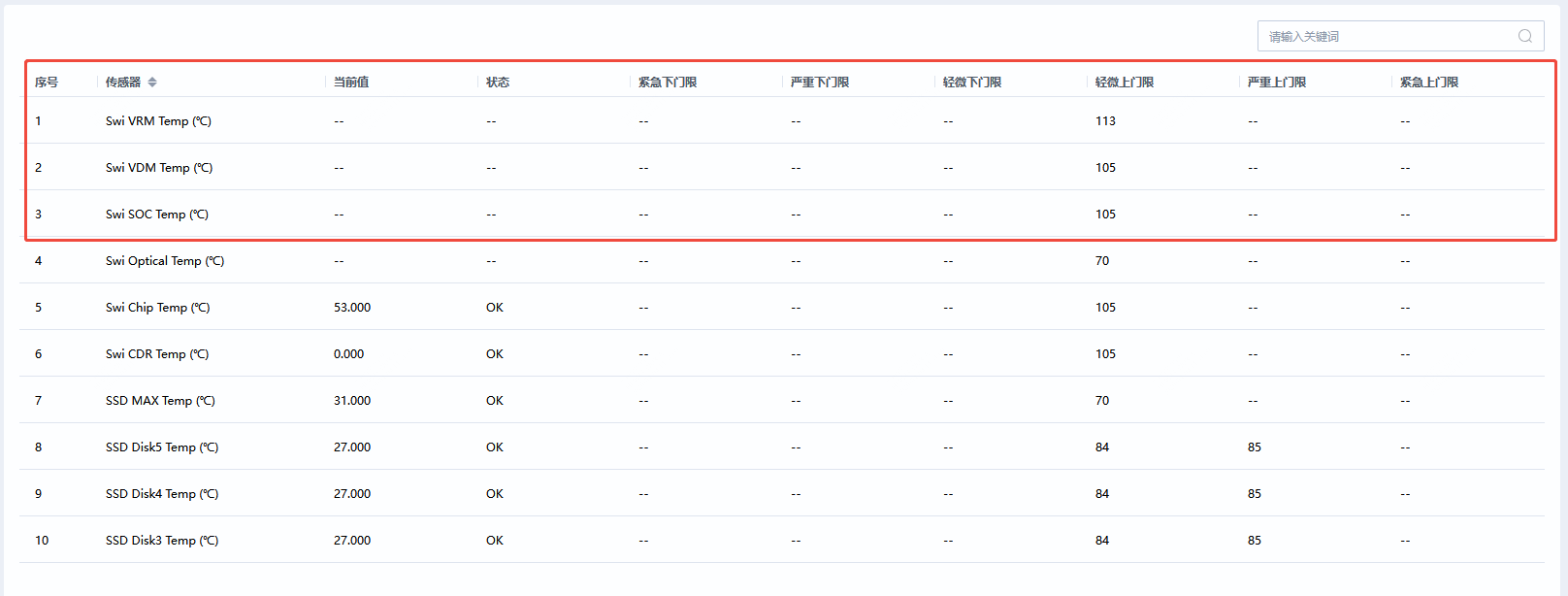

BMC偶现web/ipmi接口不显示温度,登录BMC系统查看传感器对象已经获取到温度值了,Readingstatus=0 / Status=enabled一切正常,是否为传感器数量太多导致(环境上门限传感器就有300多个)

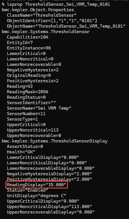

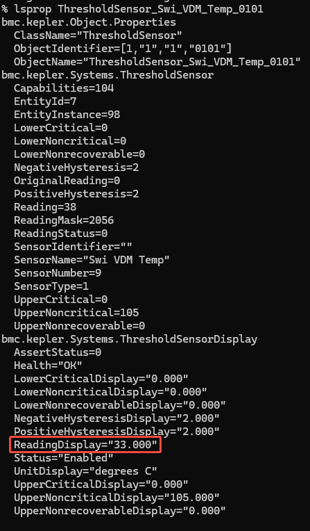

在BMC系统中,偶发出现Web界面和IPMI接口无法显示部分传感器的温度值(显示为--),但通过底层命令(如lsprop)检查发现传感器对象已成功获取到有效的温度数据。例如:
  • Swi VRM Temp (°C)、Swi VDM Temp (°C)、Swi SOC Temp (°C) 在Web界面上显示“当前值”为--
  • 但通过lsprop命令可查得其ReadingDisplay分别为35.000、33.000、50.000,表明实际已采集到有效数据
此问题表现为数据采集正常,但前端展示异常,属于典型的“传感器读值存在但未正确渲染”故障。

初步定位结论:
初始化阶段触发了ReadingStatus的信号变更(1->0)
两个进程同时更新内部的传感器状态值
无法保证时序
导致最终以初始值为准(初始值为1,会导致显示na)
此问题在新版本提交里有优化,理论上能避免的
可以结合提交验证
