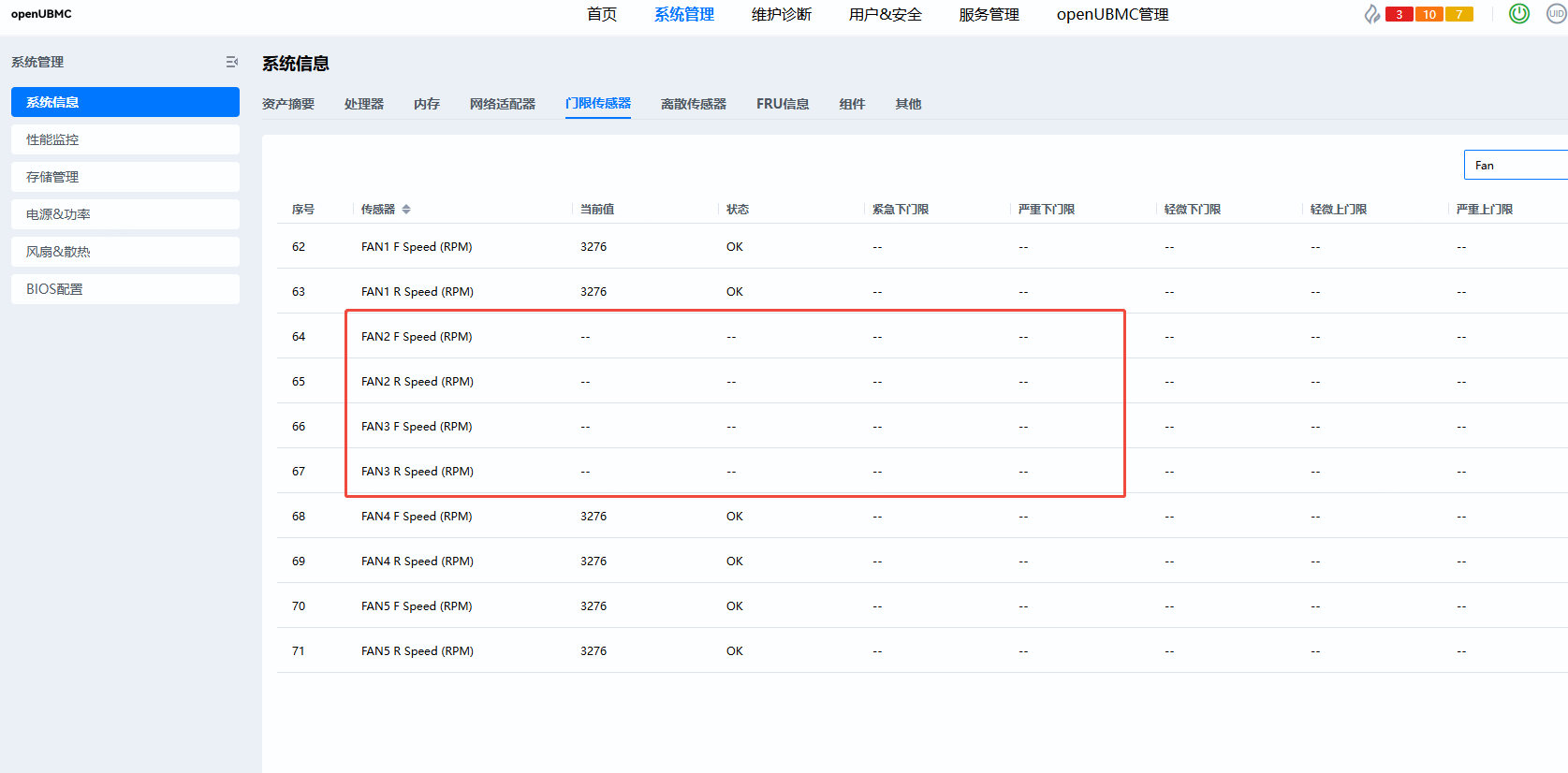

web查询传感器,部分传感器数值显示为空
web查询门限传感器,部分传感器数值显示为空

  1. web查询传感器
  1. 传感器显示正常
无规律偶现为空
查询传感器状态为disable
Web界面部分传感器数值显示为空问题分析与解决方案
在使用web界面查询门限传感器时,部分传感器(如风扇转速 FAN2、FAN3 等)的当前值和状态偶发性地显示为空(显示为 --),而其他传感器正常。该问题为无规律偶现,且通过底层命令行查询发现相关传感器数据实际存在。
此外,lsprop 命令显示部分传感器的 Status 属性为 "Disabled",表明其处于禁用状态,这可能是当前值无法正常显示的原因之一。

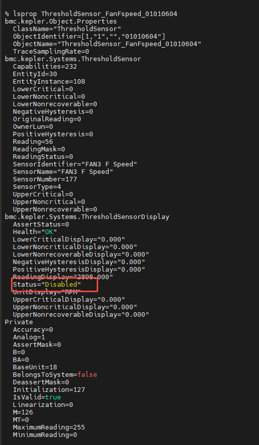

根本原因分析
根据提供的知识图谱数据、文档内容以及用户反馈信息,可能导致此问题的因素如下:
1. 传感器状态为 Disabled 导致Web界面不更新值
  • 在 lsprop 输出中:
    bmc.kepler.Systems.ThresholdSensorDisplay
        Status="Disabled"
    表明该传感器虽然有有效的读数(ReadingDisplay="3299.000"),但其状态被标记为“禁用”。
  • 根据 KG 实体说明:Status 是传感器的关键属性,用于指示操作状态。当状态为 Disabled 时,Web界面可能会停止渲染其读数,即使底层数据源仍可访问。
  • 参考文档《传感器管理常见问题指南》:传感器处于“禁止扫描或扫描异常”状态时,其值应为 na,界面显示为空是符合逻辑的行为。

现象 Web界面部分传感器值偶发显示为 --
根本原因 Scanner 读取失败 → 导致 Status="Disabled" → Web界面不渲染数值
关键证据 Status="Disabled",但 ReadingDisplay 有值;I2C读失败日志

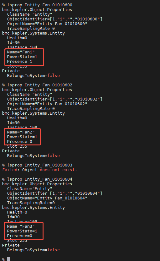

参考AI答复中的第一点
优先排查Entity是否不在位/下电

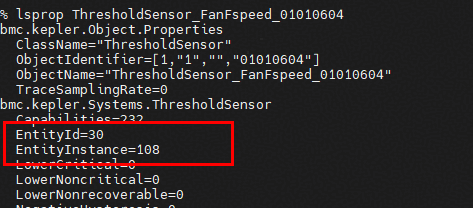

查看实例fan1在位,fan2 fan3不在位,但是网页上显示fan1和fan2正常,fan3获取不到,很奇怪
对应你的Fan2 是对的上的 不在位
其他的也看下ID是否对应的
