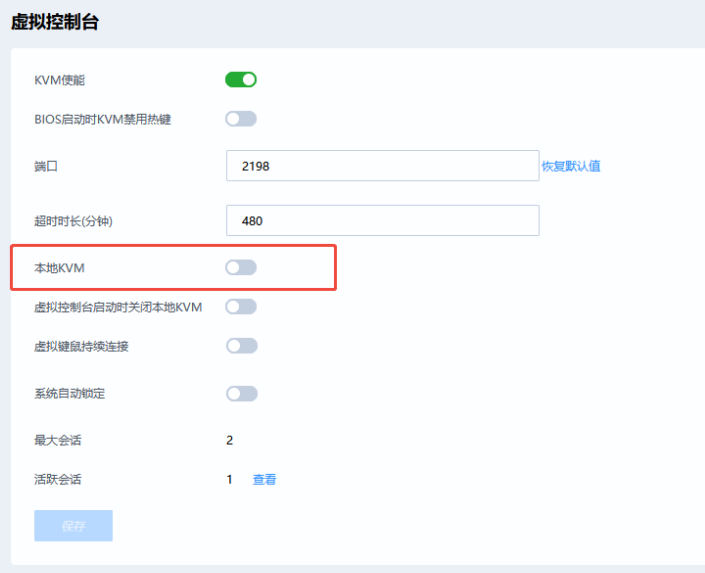

关闭本地KVM不生效
设备连接了显示器和USB键鼠,关闭本地KVM功能后USB键鼠依然能够输入,显示器也是正常显示的
  • 软件版本:OpenUBMC2512

根据提供的上下文信息,您所描述的“关闭本地KVM后USB键鼠依然能输入、显示器正常显示”的情况,可能与配置项的实际作用机制有关。以下是基于知识库内容的分析和建议:
1. 关于“本地KVM”设置的含义
在上下文的知识图谱中,存在一个相关设置 Virtual Console Startup Disable Local KVM,其描述为:
“该设置决定当虚拟控制台启动时是否禁用本地KVM”。
并且在一个具体IP(172.31.1.109)上,该设置为 “关闭”(disabled),表示此时本地KVM保持活跃。
这说明 “本地KVM”的控制可能依赖于“虚拟控制台启动时是否自动关闭本地KVM”这一选项,而非简单的开关。如果您只是关闭了“本地KVM”总开关,但未同时启用“虚拟控制台启动时关闭本地KVM”,则本地KVM可能仍然处于活动状态。
2. 物理键鼠与BMC的关系
键盘、鼠标等物理USB设备通常直接连接至服务器主机(OS),不受BMC的“本地KVM”功能控制。BMC的本地KVM功能是指通过BMC提供的远程KVM服务(如Web界面中的KVM控制台)来模拟本地键鼠操作,而非直接切断物理USB输入。因此,即使关闭BMC的本地KVM功能,物理连接的USB键鼠仍可正常操作服务器OS。
3. 排查与验证建议
  • 检查“虚拟控制台启动时关闭本地KVM”选项是否已启用:在Web界面的KVM设置中,确认该选项为“开启”(enabled)状态,这样在启动虚拟控制台时会自动禁用本地KVM。
  • 观察日志:可通过一键收集日志中的dmesgapp.log查看USB枚举状态和KVM服务日志,确认是否有关闭本地KVM的操作记录(如usb device-0枚举情况)。
  • 重启服务:尝试重启openUBMC或重新加载KVM服务,看配置是否生效。
4. 已知问题参考
在文档片段**“KVM不响应按键”**中,有用户遇到设备重启后KVM无法响应输入的情况,但通过重启OS可恢复。这与您的问题不同,但说明KVM功能受系统状态和USB枚举影响。如果配置正确但仍不生效,建议参考社区帖子中的排查思路,检查USB枚举状态。
结论
目前上下文未直接提供“关闭本地KVM后物理键鼠仍能输入”的根本原因和解决方案,但可合理推断:
  • 该设置可能仅控制BMC层面的KVM服务,无法切断物理硬件直连的USB输入。
  • 若希望彻底禁用本地键鼠对服务器的操作,可能需要在BIOS或OS层面进行限制。
  • 建议验证“虚拟控制台启动时关闭本地KVM”选项是否已开启,并参考KVM常见问题定位指南中的USB枚举排查方法。
如需更精确的根因分析,建议您提供更详细的配置截图或系统日志,以便进一步定位。
关闭该使能开关后需要重启才能生效
