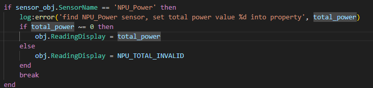

在传感器定制化需求里有一个npu总功耗的传感器定制需求,查看sr文件发现npu power传感器的数据来源貌似不是Scanner这类对象扫描到的,而是从闭源组件来的。
我现在EXU的sr文件中新增一个Npu_total_power传感器,在代码中通过资源树计算npu总功耗然后设置到npu_total_power传感器发现Threshold接口的Reading属性是个ReadOnly类型,如果使用ThresholdDisplay接口,web上可以正常显示,但是ipmitool查询的sdr仍然没有读值
求问一下各位,在不修改资源树文件的前提下,有没有办法制作汇聚类的传感器
ipmitool sdr elist命令和web页面可以正确显示npu_total_power读数
ipmitool sdr elist命令返回的npu_total_power没有读数

你说的web上正常显示,是修改了rackmount吗?还是目前web界面显示和ipmitool查询不一致
没有修改rackmount,是web界面显示和ipmitool查询不一致。
修改点是在代码中给传感器的ReadingDisplay属性赋值,比如是2618Watts可以在web界面显示,但是ipmitool查询还是0
请正确配置csr中传感器对象的Reading属性关联数据源,整体上对北向接口(含web、redfish、cli、snmp)体现的结果是由sensor组件内部转化为ReadingDisplay呈现的,但ipmi接口则是由ipmitool工具从sensor组件获取数据源及转换表达式参数的值另外计算的。因此如您所述直接暴力修改ReadingDisplay的值是不正确的
