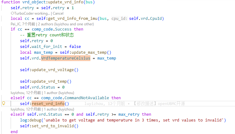

VrdMgmt对象的VrdTemperatureCelsius查看是从imu获取,当系统电源上电后,存在一段时间(测试大概在1min40s)无法从imu获取温度,会置0xFFFF值,从而会触发异常调速。对这部分异常调速有方法规避吗

1. 数据获取路径与延迟来源
  • VrdTemperatureCelsius 数据来源于 IMU,通过 IPMI 命令(如 netfn=0x30, cmd=0x98)向 IMU 查询 VRD 温度。
  • 系统上电后,IMU 需要一定时间初始化并建立与 CPU VRD 模块的通信链路,导致短时间内无法返回有效温度数据。
  • 在未获取到有效数据前,系统将温度值置为 0xFFFF(即 65535),表示无效或未知状态。
:white_check_mark: 依据:知识图谱中明确指出 "IMU processes and forwards VRD temperature data",且文档块 #3 提到 IMU 返回 nil 导致 VRD 数据异常。

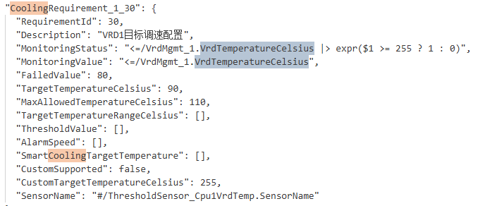

2. 异常调速触发机制
当前 CoolingRequirement_1_30 配置如下:
"MonitoringStatus": "<=/VrdMgmt_1.VrdTemperatureCelsius |> expr($1 >= 255 ? 1 : 0)",
"FailedValue": 80,
"TargetTemperatureCelsius": 90
  • VrdTemperatureCelsius >= 255 时,MonitoringStatus = 1,表示温度状态异常。
  • 一旦状态为异常,系统立即采用 FailedValue = 80 的固定风扇转速,即异常调速
因此,当温度读数为 0xFFFF 时,完全满足判断条件,必然触发异常调速。

:white_check_mark: 方案一:优化 MonitoringStatus 判定逻辑(推荐)
调整 MonitoringStatus 的表达式,增加对初始化阶段特殊无效值的过滤,避免将 0xFFFF 误判为“异常”。
改进建议:
"MonitoringStatus": "<=/VrdMgmt_1.VrdTemperatureCelsius |> expr($1 == 0xFFFF || $1 >= 32768 ? 0 : ($1 >= 255 ? 1 : 0))"
或更安全地只在合理范围内判断异常:
"MonitoringStatus": "<=/VrdMgmt_1.VrdTemperatureCelsius |> expr($1 > 200 || $1 < -40 ? 1 : 0)"
:magnifying_glass_tilted_left: 说明:大多数VRD芯片正常工作温度范围为 -40~125℃,超过此范围才应视为异常,而非所有高数值都为异常。

:white_check_mark: 方案三:配置 ObtainTempFaildToValid = false 或延迟启用 CoolingRequirement
参考搜索结果 #9 中提到的属性:
"ObtainTempFaildToValid": false
  • 若设置为 false,则即使温度获取失败也不激活此 CoolingRequirement。
  • 可配合系统启动完成信号(如 OS Ready)再启用该调速策略。
:white_check_mark: 方案四:增加重试机制与缓存上一次有效值
vrd_object.lua 中缓存最近一次有效的温度值,在获取失败时不更新为 0xFFFF,而是保留旧值一段时间(如前30秒):
if cc == comp_code.Success then
    self.last_valid_temp = max_temp
    self.vrd.VrdTemperatureCelsius = max_temp
else
    if self.last_valid_temp and self.retry < 5 then
        self.vrd.VrdTemperatureCelsius = self.last_valid_temp  -- 使用缓存值
    else
        self.vrd.VrdTemperatureCelsius = 0xFFFF  -- 才标记为无效
这样可防止因短暂通信中断导致温度跳变。

调速无法规避,获取不到时就是会触发异常调速。
这段时间为什么获取不到呢, imu获取有完成标志值嘛
调速策略配置和获取没有必然联系,配置是根据读取的信息进行生效。
读取完成的标志与配置无关
如果存在读取完成的标志,可以将该标志配置在MonitoringStatus中,避免正常情况下获取不到触发异常调速
能否从vrdmgmt的温度获取层面来规避嘛
建议使用Enabled属性,而非配置MonitoringStatus
