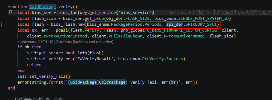

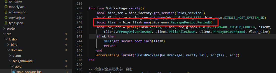

在这个调用加上spi_def.SPIKODRV_SFC1参数试一下
这样吗
是的
加上spi_def.SPIKODRV_SFC1参数后可以了;可以大概解释一下原理吗?我这边方便走单
pfr校验也需要加载驱动,这个参数是选择sfc1_drv.ko,之前没加默认加载sfc0_drv.ko,加载失败报错
