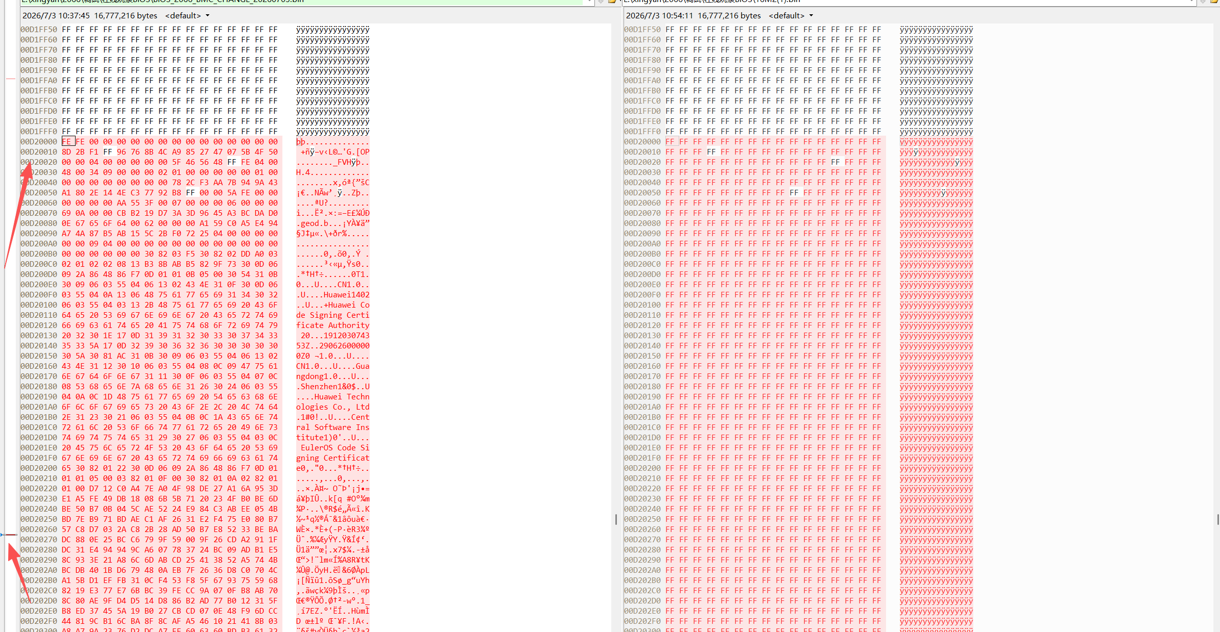

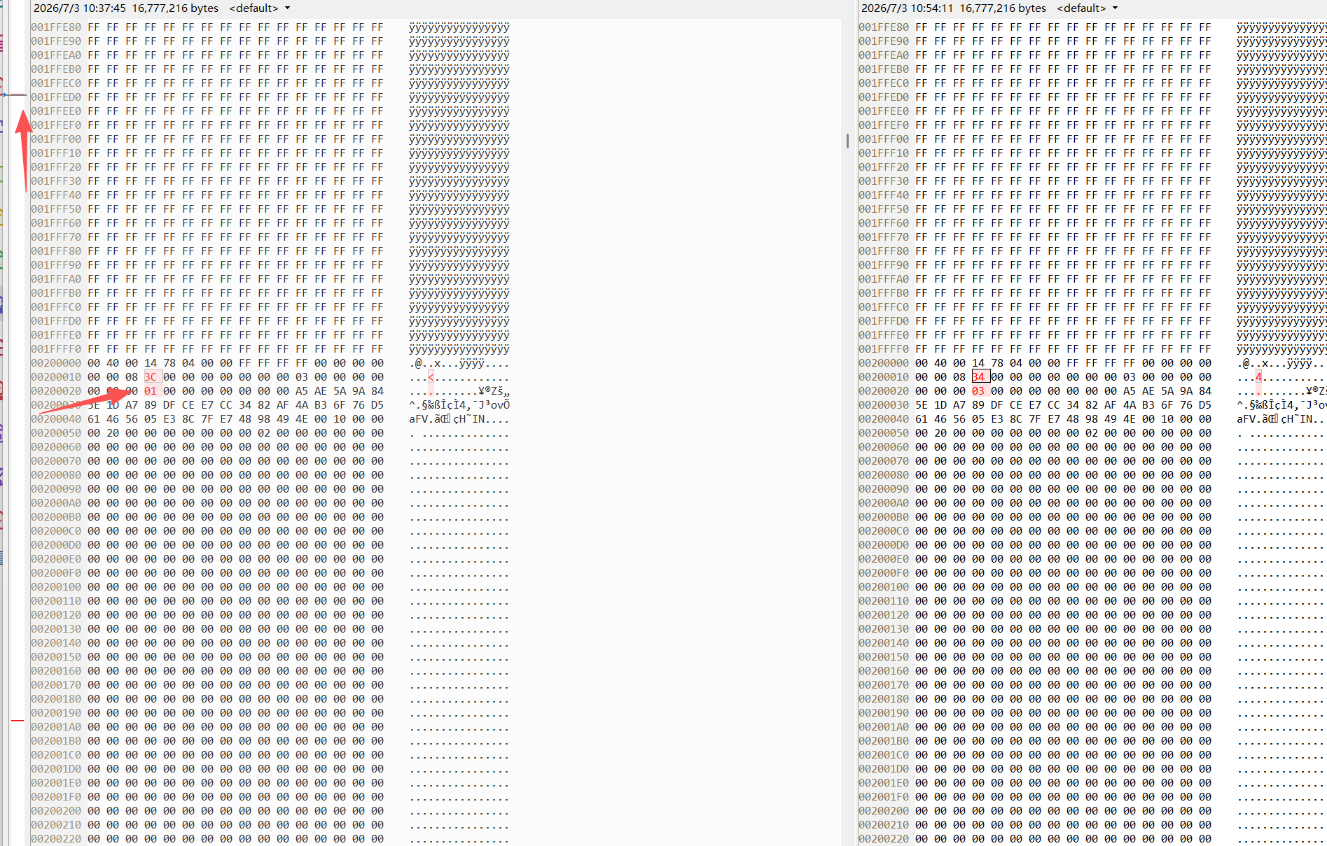

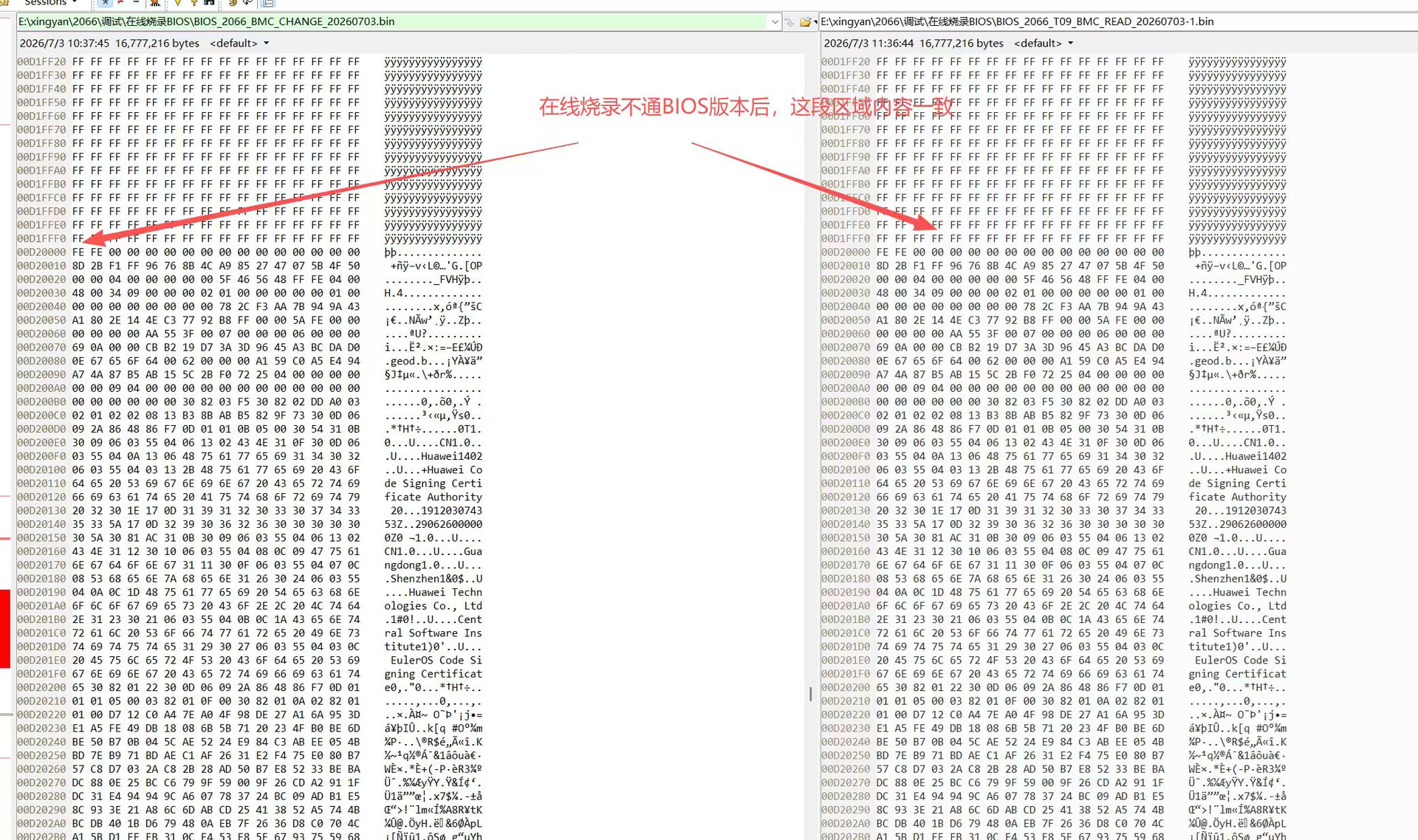

是否有检查过BMC烧录后的芯片文件,各个区域是否正确
在线烧录了两个不同版本的BIOS文件,flash一块区域0xD20000开始,0xD211C2结束,在同样的位置都和源文件不一样。
两次烧录后的这一块内容是一样的
