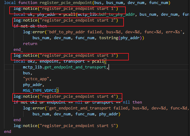

创建mctp over pcie的接口是否有超时的机制?
当前通过mctp_lib这个库的get_endpoint_and_transport来创建endpoint时会一直卡住,不会超时退出也没报错。通过log可看到start 3有打印,start 4一直没打印;
具体的代码逻辑如下:
求助内容:
1.get_endpoint_and_transport这个接口是否有超时的机制呢?
2.当前代码中phy_addr对应的pcie设备不存在的情况下,该接口也没报错,是否也不正常?

这个接口是不存在超时的,底层是死等创建,一般通过fork个skynet协程去调用,接口不返回也不会有什么性能上的损耗。这个本来是确定有这个硬件才调用这个接口的。
如果期望超时退出可以用get_endpoint_and_transport_with_timeout接口,入参是bus, module_name, ep_info, timeout。bus, module_name和get_endpoint_and_transport一致,ep_info是字典,需要包含以下参数:
ep_info = {
        phy_addr = phy_addr,
        msg_type = msg_type,
        position = position,
        system_id = system_id
其中phy_addr和msg_type必填;position为smbus协议才有的,pcie协议可以不填;system_id是主机id,选填,默认主机1。
timeout是超时时间,单位10ms,不填默认5分钟。
