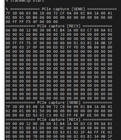

网卡mctp超时原因

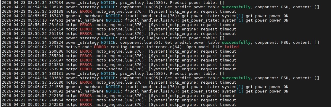

日志显示以下mctp超时信息:
有mctp通信报文,带外网卡温度也能获取到
问题:mctp超时原因怎么定位?

:magnifying_glass_tilted_left: 问题现象
  • 日志中频繁出现 mctp_engine.lua(376): [System]mctp_engine: request timeout 错误。
  • 日志时间跨度较长,表明该问题是持续性或间歇性发生,非一次性偶发。
  • 尽管存在 MCTP request timeout,但带外通信正常,网卡温度等数据仍可获取,说明部分通信链路是通的。
  • 已抓取 MCTP 报文,显示有发送(SEND)也有接收(RECV)响应,但最终仍报超时。

您抓到的报文表明:
  • SEND: 请求被发出
  • RECV: 设备返回了数据
但需注意:
  • 返回数据过长且填充大量 0x00,可能表示:
    • 响应数据未正确初始化
    • 固件 bug 导致无效填充
    • payload 解析失败或长度不匹配
:magnifying_glass_tilted_right: 关键线索:在搜索结果 #5 中提到:
- `ncsi_protocol: incorrect payload size`
- `mctp_protocol: unexpected fragment size`
- `mctp_protocol: sequence number`
这些是典型的报文结构异常导致静默丢弃的情况 —— 即:BMC 收到了数据,但由于协议层校验失败,将其丢弃,未通知上层,最终超时。
:backhand_index_pointing_right: 结论即使收到响应,若协议解析失败,MCTP 引擎仍会报超时。

:white_check_mark: 4. 消息调度延迟影响响应判断
从文档 chunk 2 日志看:
Requestor Skynet message queue scheduling delay is 1760 ms (threshold: 500 ms)
Skynet 是 OpenUBMC 使用的消息调度框架。如果队列延迟过高,可能导致:
  • 响应消息虽已收到,但回调处理延迟
  • 超时定时器先到期,判定失败
:backhand_index_pointing_right: 结论:BMC 内部任务繁忙也可能导致“假超时”。

第一步:启用 MCTP 报文跟踪功能
:wrench: 命令:tracemctp start
该功能已在搜索结果 #1 中说明,作用是:
  • 打印指定 Endpoint 的完整 MCTP 报文(含请求与响应)
  • 输出到 mdbctl 终端,便于分析
执行步骤:
# 登录 BMC,进入 mdbctl
mdbctl
# 启动追踪
tracemctp start
# 复现问题后停止
tracemctp stop
:backhand_index_pointing_right: 目的:确认是否收到完整响应,以及响应内容是否合规。
第二步:检查响应报文协议合规性
重点关注:
项目 检查点
Payload Size 是否与请求匹配,或符合 NCSI/MCTP 规范
CRC/Checksum 是否正确,若错误则会被 mctpd 静默丢弃
SOM/EOM 多帧传输时首尾标志是否完整
Sequence Number 是否一致,避免乱序
Response Code 是否为成功(如 0x00)
参考知识库中的错误关键字:
  • ncsi_protocol: check sum
  • mctp_protocol: unexpected fragment size

第四步:排查系统负载与调度延迟
检查以下日志:
Requestor Skynet message queue scheduling delay is XXX ms
若延迟 > 500ms:
  • 表明系统负载高,可能影响响应及时性
  • 建议优化任务调度或增加超时容忍度

[System%s]mctp_engine: request timeout, key=%s, timeout_ms=%d
debug日志打开后可以看到这个key,key的组成是 eid:phy_addr:msg_tag:iid,eid和phy_addr确定一个Endpoint对象。主要关注msg_tag和iid,msg_tag是mctp协议层的,iid是ncsi协议层的,这俩可以确定唯一一个报文,然后在tracemctp里看有没有对应表示的报文以及返回,并检查报文体结构是否符合协议规范,checksum计算是否正确。
