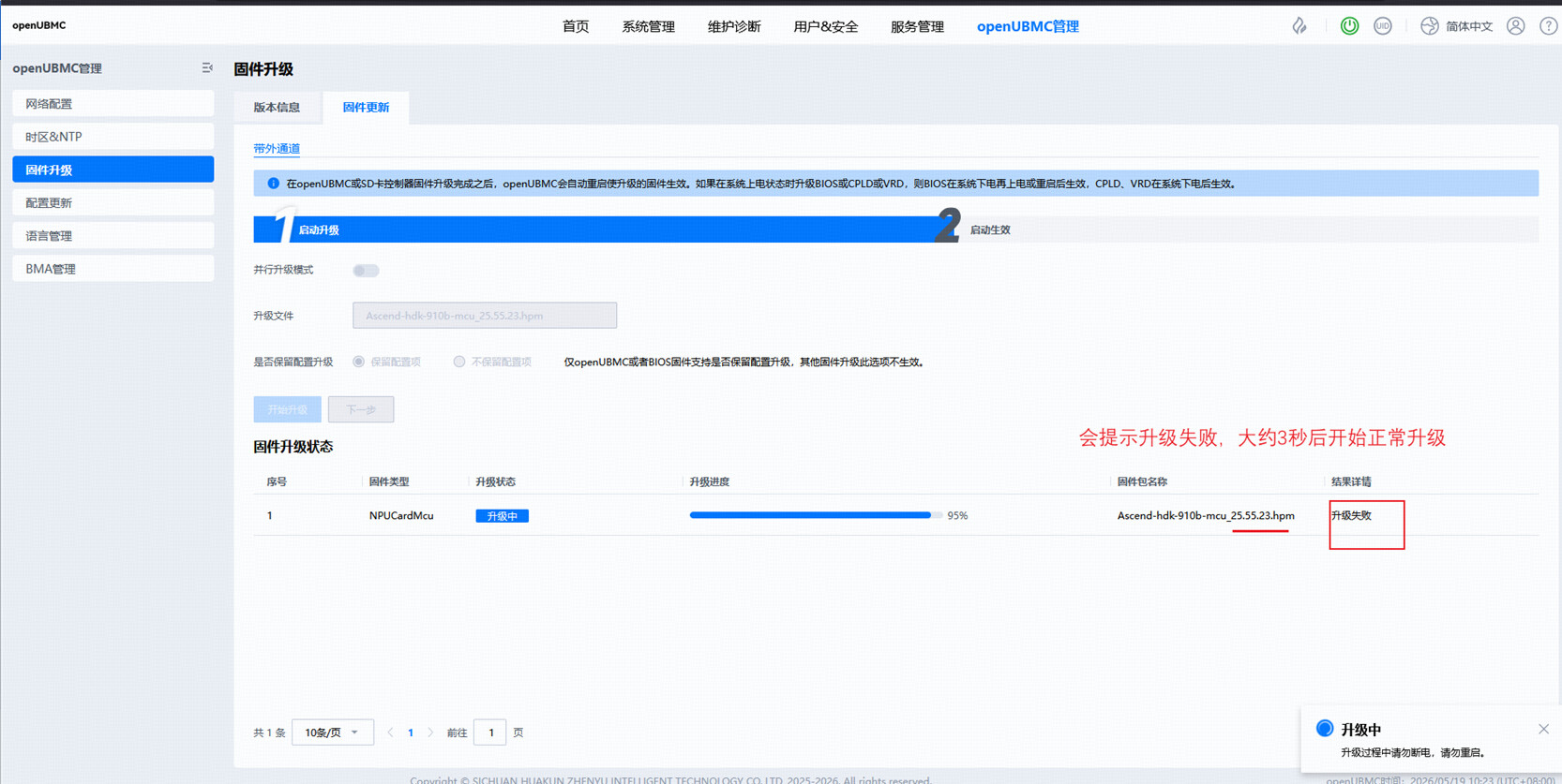

【300I A2】MCU降级测试,必现升级提示升级失败
MCU版本从25.55.28->25.55.23
刚开始提示一个升级失败,然后又正常升级了

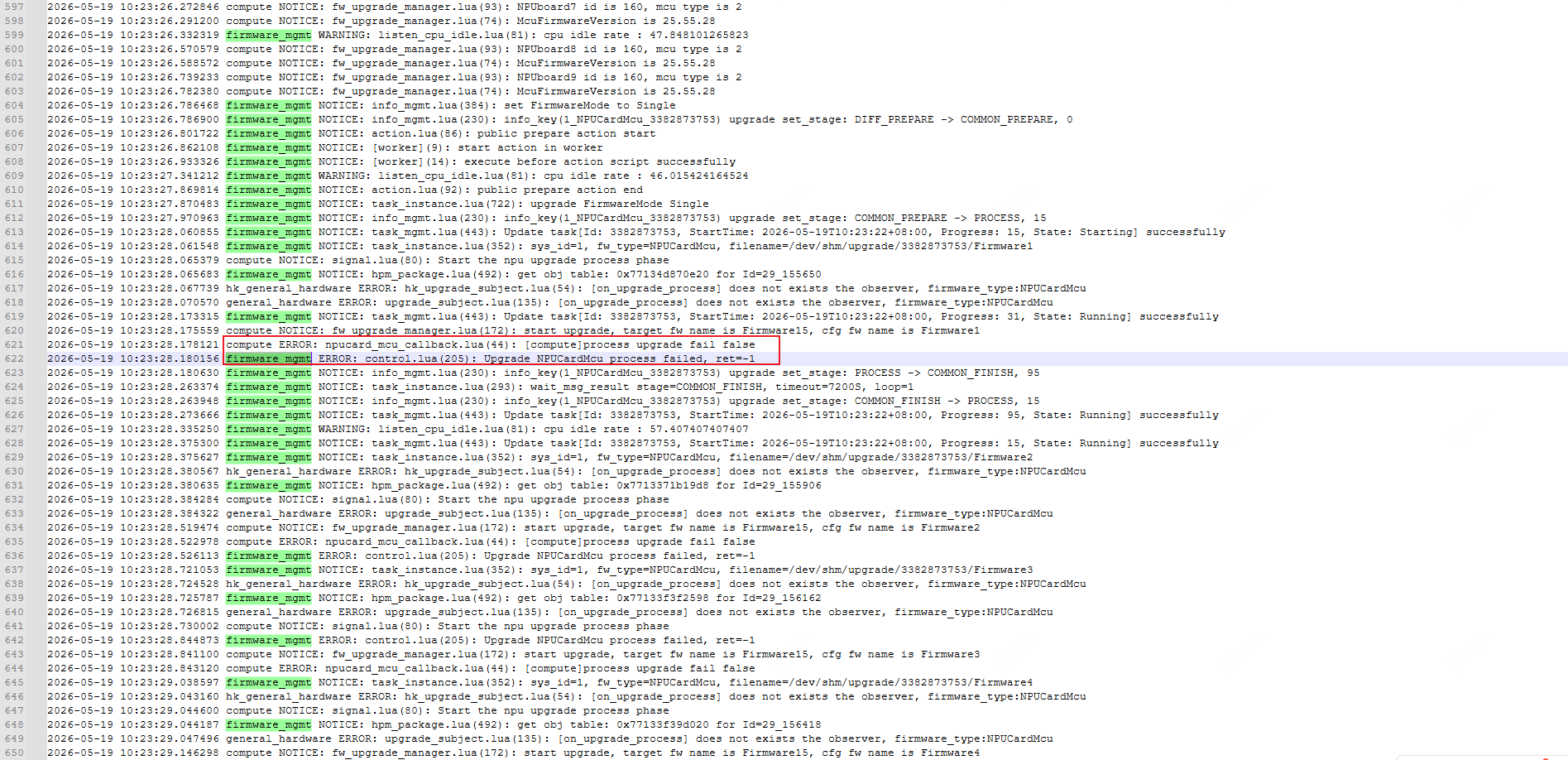

在BMC日志中有升级失败相关日志:
2512 LTS SP1
正常升降级
正常升级,无其他异常信息
升级提示升级失败,但后续又正常升级

在将 NPUCardMcu 的固件版本从 25.55.28 降级到 25.55.23 时,通过 OpenUBMC 的 Web 界面操作,会出现以下几个关键现象:
  1. 初始失败提示: 升级过程启动后,Web 界面会显示 NPUCardMcu 的升级状态为“升级失败”,进度停留在 95%。

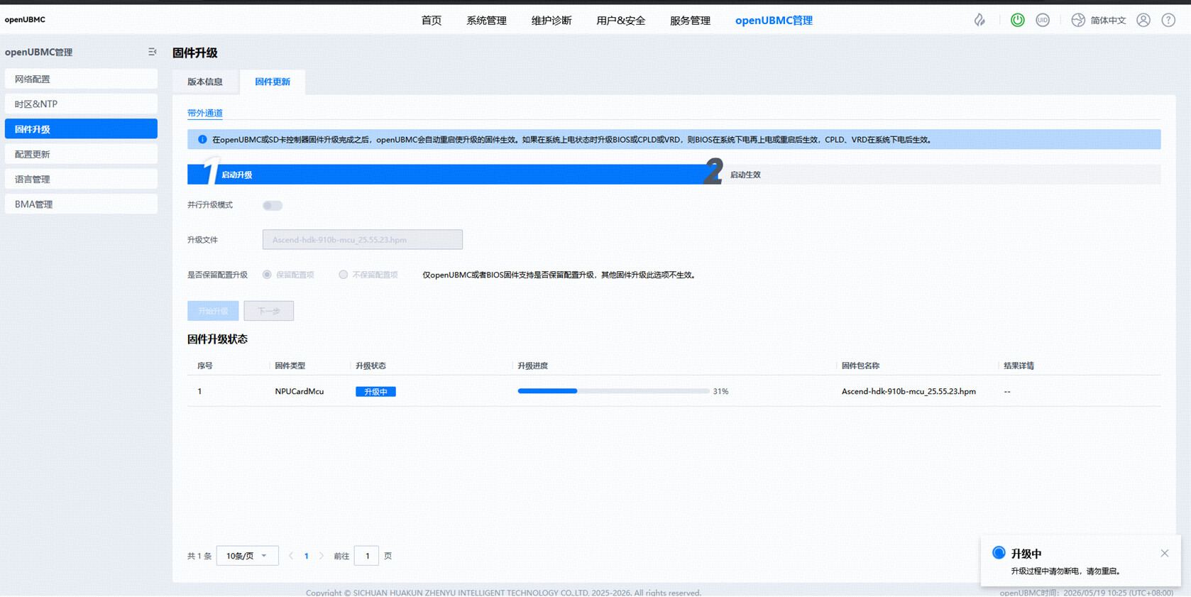

  2. 自动恢复并成功: 大约 3 秒后,升级过程会自动重新开始,并最终成功完成,升级进度从 0% 开始,直到 100%。
  3. 日志记录: 在 BMC 的系统日志中,明确记录了与升级失败相关的错误信息。
详细根因分析 (基于 Context)
根据提供的 Context(包含知识图谱和文档片段),这个问题的根本原因可以归结为 升级过程中的闭源组件 (observer) 缺失问题。
1. 核心错误:on_upgrade_process 找不到观察者 (observer)
系统日志中反复出现的核心错误信息是:
  • hk_general_hardware ERROR: hk_upgrade_subject.lua(54): [on_upgrade_process] does not exists the observer, firmware_type:NPUCardMcu
  • general_hardware ERROR: upgrade_subject.lua(135): [on_upgrade_process] does not exists the observer, firmware_type:NPUCardMcu
这表明,当升级流程进入关键的处理阶段(PROCESS)时,用于管理 NPUCardMcu 物理升级的 闭源观察者组件(observer) 未能被找到或初始化。
2. 故障流程解析
从日志的时间线和流程来看,升级失败的过程如下:
  • 22:13:28.067: 系统开始处理 NPUCardMcu 的升级任务,但立即因为找不到 observer 而报错(log 618, 619)。
  • 22:13:28.175: control.lua 脚本尝试执行升级,返回错误代码 ret=-1 (log 622),标志 NPUCardMcu 进程失败。Web 界面因此显示“升级失败”。
  • 22:13:28.375: 系统自动进入重试逻辑,重新创建一个新的升级任务(新的 Task ID: 33282873753),尝试使用 Firmware2 固件包进行升级 (log 629)。
  • 后续重试: 后续又继续尝试了 Firmware3、Firmware4 等不同配置的固件包,但均因为同样的 observer 不存在的问题而失败。
3. 为何最终又会升级成功?
关键点在于,初始的几次失败是内部重试机制的产物,并且是在极短的时间内(约3秒)完成的。根据 MCU降级测试 的描述,这一连串的内部重试失败被Web UI捕捉,显示为短暂的“升级失败”。
在内部重试尝试了所有可用的配置(如 Firmware1, Firmware2, Firmware3…)后,系统可能触发了某种 降级或回退逻辑,绕过了有问题的闭源 observer 组件检查,或者该组件在此时被成功加载,从而使得后续的升级能够顺利进行。
