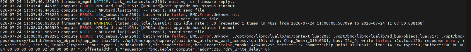

【求助】300I DUO卡带外MCU升级失败
300I DUO卡带外MCU升级失败
  • 软件版本:OpenUBMC2512 LTS SP2
web带外升级MCU
web升级MCU成功

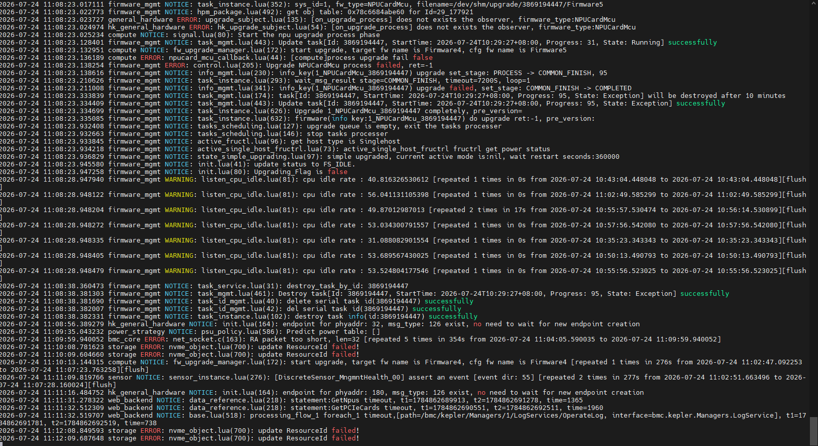

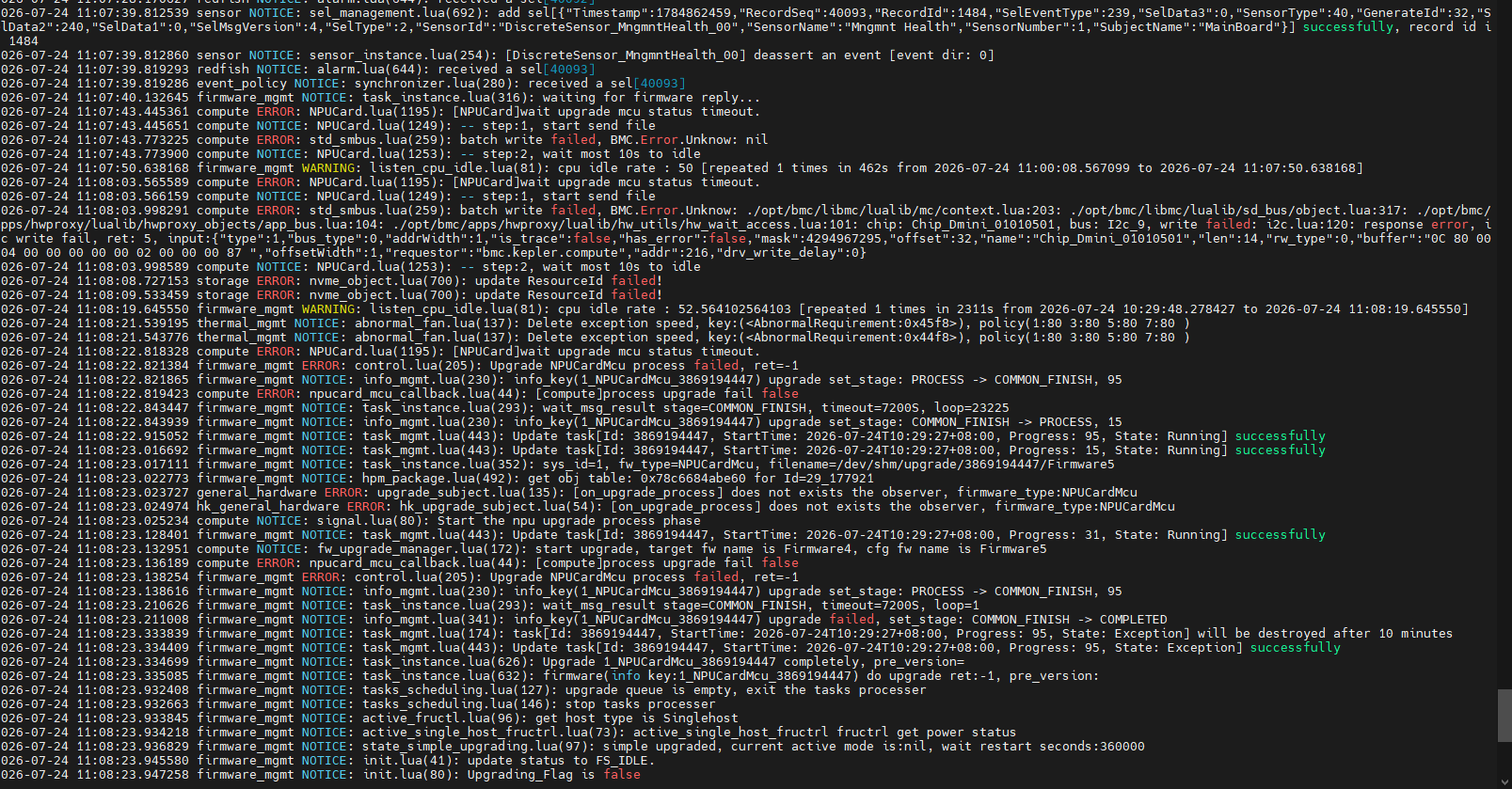

web升级MCU失败,如失败日志如截图

固件包版本:Ascend-hdk-310p-mcu_24.2.1
错误日志:
HuaKunAT525B2_miao123456_20260723-1840.z01.txt (9 MB)
HuaKunAT525B2_miao123456_20260723-1840.zip (6.6 MB)
