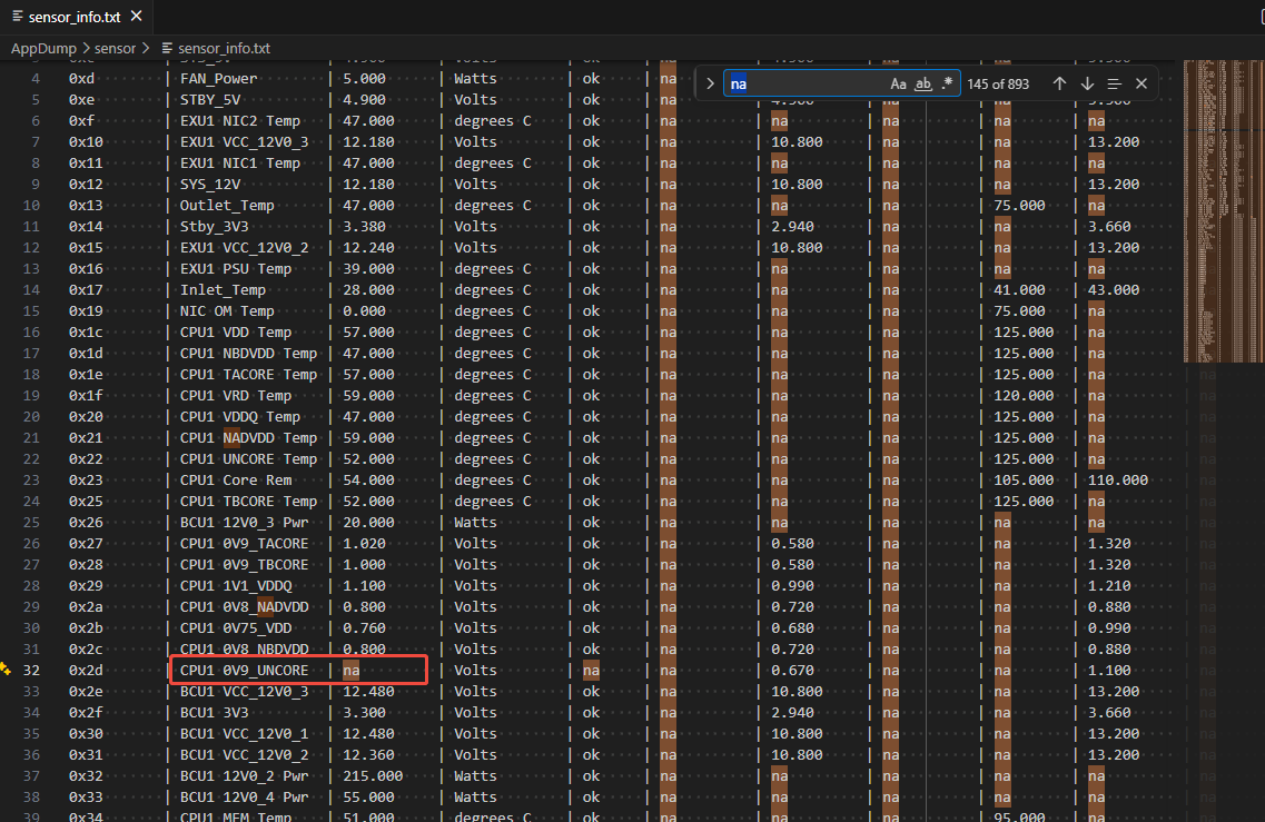

腾讯920X 传感器异常,display显示status为disabled
HuaKunTG215B2_21812164919A26500707_20260516-1658.tar.gz (4.7 MB)

1. 现象确认:CPU1 0V9_UNCORE 传感器状态异常
从您的第一张截图(sensor.info.txt)可以清晰地看到,第32行的传感器 CPU1_0V9_UNCORE 的 读数(value) 和 状态(status) 均显示为 na,且被红色框标记。
行号 ID 传感器名称 读数 单位 状态
32 0x2d CPU1_0V9_UNCORE na Volts na
这直接表明该传感器当前无法提供有效的电压读数和健康状态。

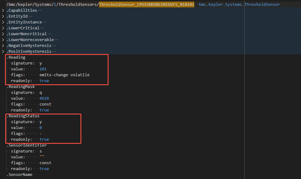

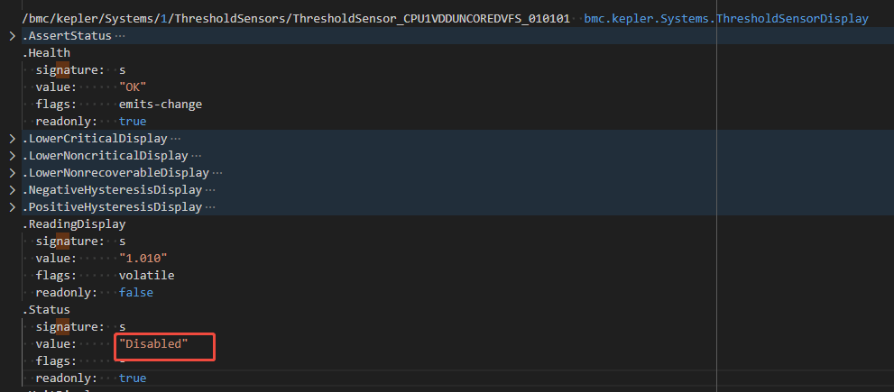

在您的第二张截图中,查看了该传感器在 BMC 资源树下的属性,清晰地显示了关键信息:
.Status
    signature: s
    value: "Disabled"   // <--- 状态为“Disabled”
    readonly: true
根据 传感器管理常见问题指南 和 传感器一本通 中的说明:
  • 现象:当传感器处于 禁止扫描 状态时,其 当前值(value) 和 状态(status) 都会显示为 na。
  • 判定依据:查看该连续传感器的资源树属性 Status,若值为 Disabled,则确认传感器当前为禁止扫描。
因此,您观察到的 CPU1_0V9_UNCORE 读数为 na、状态为 na 的现象,直接原因是该传感器的 Status 被设置为 Disabled,即传感器被禁用了扫描功能。

Disabled 应该是由于关联的 Entity 的 PowerState 和 Presence 其中一个属性取值为 0,请先从 Entity 入手定位原因
