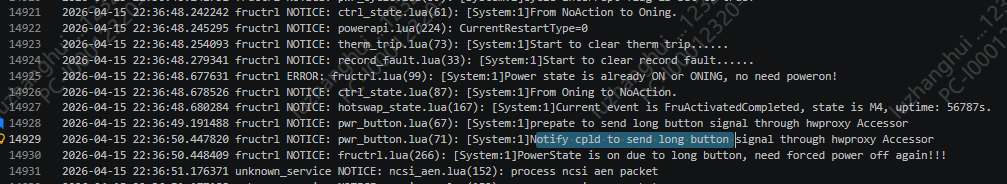

问题现象:
跑长时间,在下电后5s内触发上电,后面检测电源状态发现为下电状态。手动上电OK。

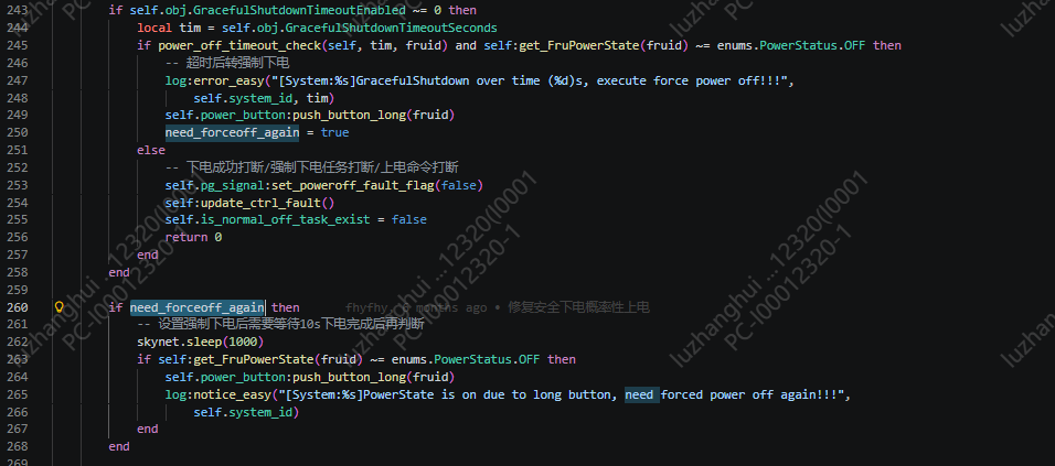

为了规避下电超时导致的上电这种异常情况,写死了等待10s后进行上电,导致在某种情况下触发下电超时后执行下一轮用例,会被代码触发强制下电。
想问下为什么这样设计?长按下电然后短时间内再触发上电,这种是合理的场景吧,强行等待10s检测上电是否太直接了,很容易跟短时间内的上电动作冲突。
想讨论下方案实现上的调整,建议:下电检测过程中禁止上电,强行限制住这种场景;
或者就检测的机制以及定位一下这个误上电的场景,避免引入新的问题。

根据您提供的日志、代码片段以及上下文信息,您遇到的现象可以总结为:执行强制下电(长按信号)后,系统在短时间内(5秒内)又被触发上电,导致电源状态来回切换,最终被代码再次强制下电,形成“下电→上电→再下电”的异常循环。您认为“长按下电后短时间内再触发上电”是合理场景,而代码中等待10秒(实际代码为1秒,但设计上有10秒检测窗口)显得“粗暴”。

您描述的“下电后5s内触发上电”并非正常下电完成后的用户主动上电,而是因下电超时标志未清除或硬件状态未稳定,导致系统误判为下电超时,从而自动执行了上电。此时BMC的fructrl状态机检测到电源状态从OFF变为ON(或ONING),而该上电并非由BMC的安全上电流程发起,因此触发了强制下电的二次确认。

从您贴出的代码片段(第二个图片)可以看到:
  • skynet.sleep(1000)(等待1秒)后再次检测电源状态。
  • 如果电源状态不是OFF,则再次发送长按信号强制下电,并记录日志 [System:1]PowerState is on due to long button, need forced power off again!!!
设计目的:强制下电可能未立即生效(CPLD需要时间完成下电动作,或按钮信号持续时间不足),代码通过短暂等待后重新确认状态,确保系统稳定进入OFF状态。这并不是“粗暴的10秒等待”,而是1秒轮询。但您提到的“写死了等待10s后进行上电”可能源自其他处理逻辑(如 规则19:上电时持续10s检测ACPI状态,失败重试3次,但这针对的是上电过程,并非下电后)。

因此,代码设计为强制下电后必须等待足够时间(实际为1秒+状态机转换),以确保:
  • 长按信号已被CPLD正确接收并执行完毕。
  • 按钮事件已被清除。
  • 电源状态稳定为OFF后,才允许后续操作。

这个背景主要是防止因为硬件短按没有成功下电,实际上无论等待多久,软件上也不能立即感知到硬件实际下电了,如果硬件很久没有下电,也没办法禁用上电动作。
