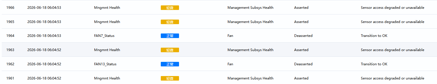

实际需要等一个健康服务deassert , 5分钟后才能上电
查看fructrl 好像有个5分钟 bios flash 校验,这个是设计逻辑?还是为了防止什么作用吗。

为什么会产生会这些告警,而且需要等这些告警消除才可开机的
可以帮忙确认下吗?
