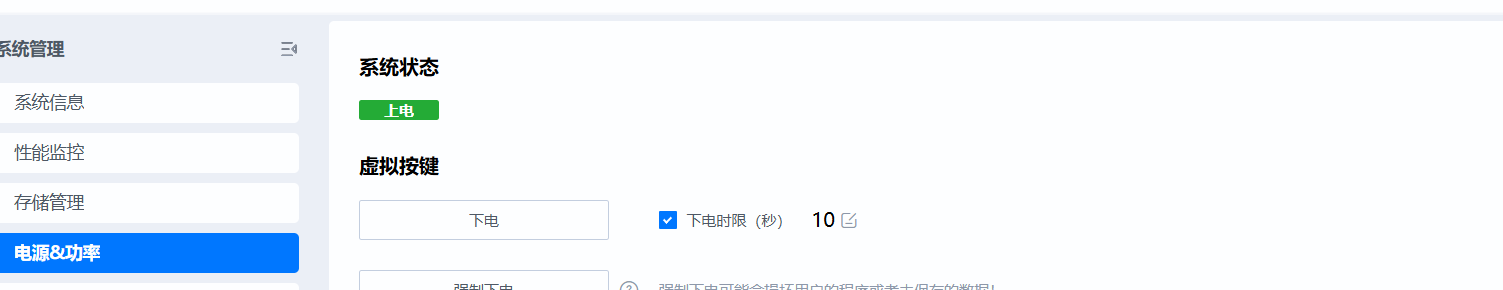

超时强制下电后是否应该有个日志记录
设置下电时限为10秒,超过时限后BMC进行强制下电
强制下电后只有一条正常下电的操作日志
是否应该有强制下电的日志记录
