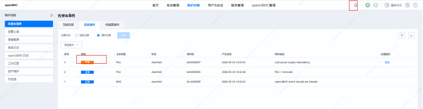

拔风扇和电源,系统事件有告警记录,当前告警没有告警,整机灯状态仍为绿色常亮
  • 软件版本:[OpenUBMC2603]
  • 硬件配置:[S950]

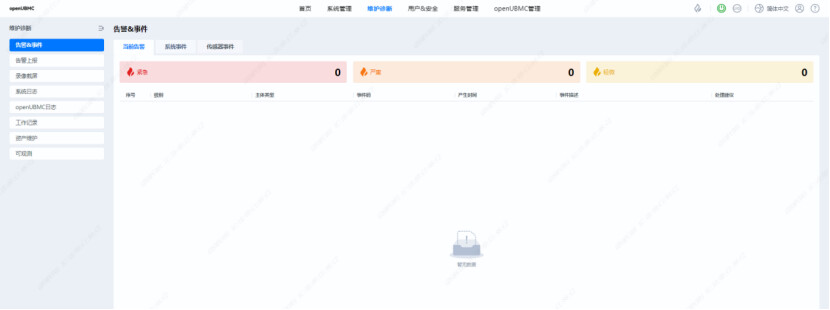

  1. [第一步]拔风扇或电源
  2. [第二步]查看到当前告警没有告警,整机灯状态仍为绿色常亮
  3. [第三步]查看到系统事件有告警记录
拔风扇或电源,在当前告警界面有相关告警
当前告警界面没有看到告警
无

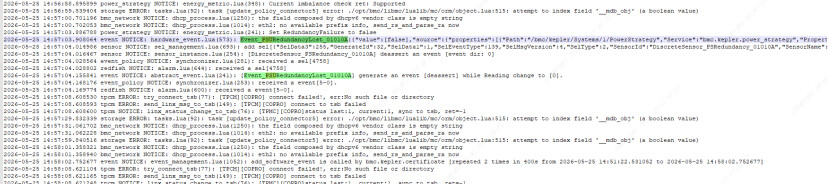

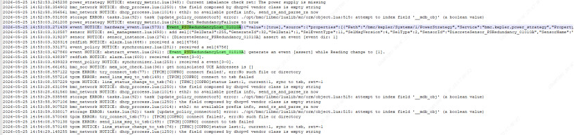

查看分析app.log/alarm.log/sel.log,无相关报错

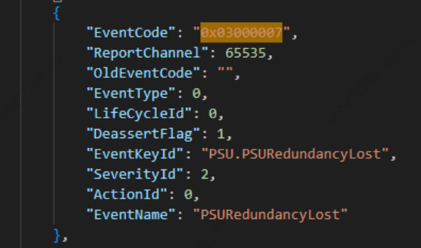

拔电源线有ac lost告警
AC起来热拔电源会有告警,以ac起来的电源个数为基准,如果运行过程中实际电源小于这个基准会有个告警
风扇的告警你把日志中CLU的csr解析出来,看怎么事件怎么配置的。再看每个Scanner值是多少
“Event_FanRedundancyMntr”: {
“@Default”: {
“Reading”: 5
“Component”: “#/Component_Fan”,
“Condition”: 4,
“Enabled”: true,
“EventKeyId”: “Fan.FanRedundancy”,
“LedFaultCode”: “F01”,
“OperatorId”: 1,
“Reading”: “<=/Scanner_Fan1_Presence.Value;<=/Scanner_Fan2_Presence.Value;<=/Scanner_Fan3_Presence.Value;<=/Scanner_Fan4_Presence.Value |> expr($1 + $2 + $3 +$4)”
