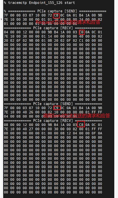

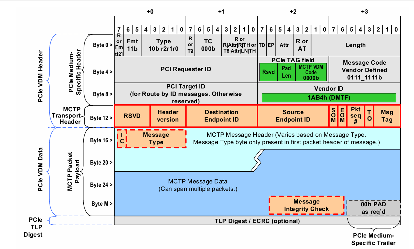

请求[SEND]报文字节序如下:
7F 00 00 03 ----- 对应协议规定4~7字节
07 10 00 72 ----- 对应协议规定0~3字节
C9 0C 0A 01 ----- 对应协议规定12~15字节
B4 1A 00 9B ----- 对应协议规定8~11字节
因硬件原因导致字节打印出来看着不大符合逻辑,但问题不大,原理是相通的
根据协议文档,C9的低3bit是msg tag,即1。响应报文中同一字节位置的值是88,即msg tag是0,这表示响应的报文并非发送期望的。
我们发送mctp报文是异步的,发完后挂起等待响应,不阻塞其他请求发送。当有响应返回时会根据报文的信息确认是哪个的响应。这个问题我建议多看看mctp协议文档,里面都有写每个字节对应什么信息。

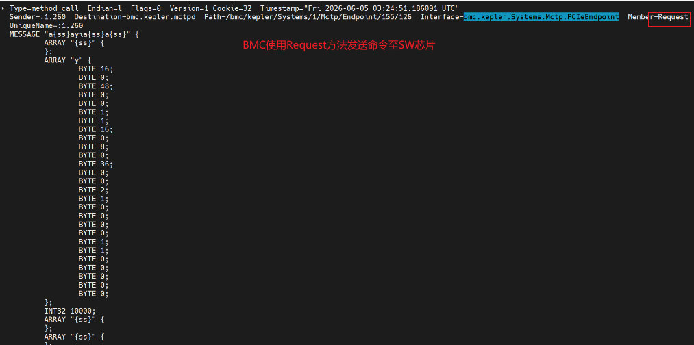

更新下当前的现状:

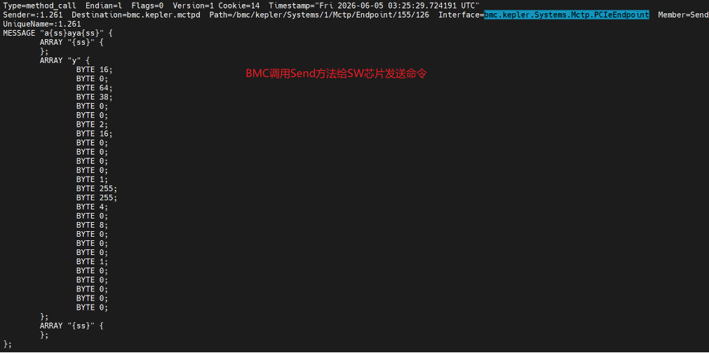

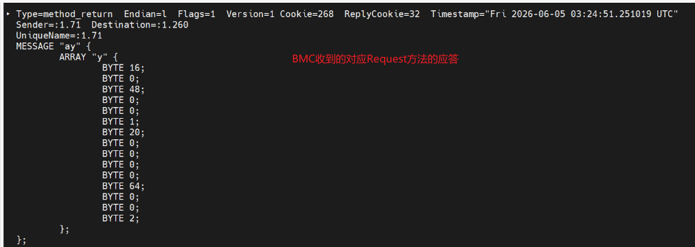

流程1.BMC通过Request方法发送请求,对端进行响应,应用层正常处理接收的响应数据;
流程2. BMC通过Send方法发送请求,对端进行响应,由于返回的MsgTag不对,导致应用层无法处理数据
针对 流程2: BMC通过Request方法发送请求,对端进行响应,返回的MsgTag仍然不对,应用层无法处理数据

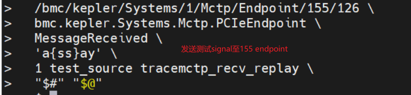

大佬,这边最新的进展如下:

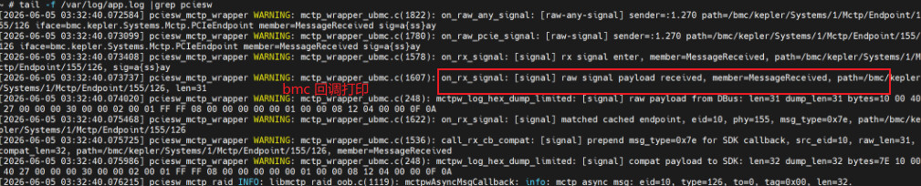

我使用busctl --user monitor 抓取sw芯片对于的endpont的交互流程:
这三个是符合预期,能与tracemctp的打印对应起来;
tracemctp可以BMC收到SW最后发送过来的数据,但是在dbus monitor中一直没查看到上相关的signal或者信息;

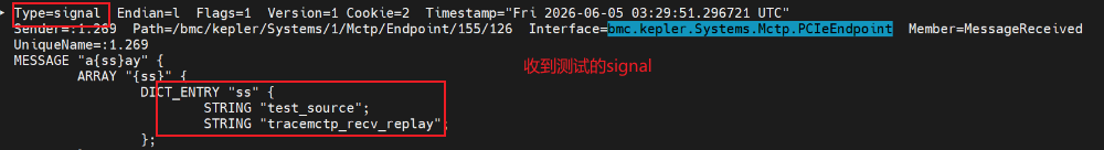

通过手动发送MessageReceived的busctl命令,可以看到busctl monitor 中相关的打印并且bmc中注册的回调函数也正常触发;说明当前BMC注册的关于155 endPoint的MessageReceived的信号是成功的;
当前我这边怀疑很有可能是mctpd组件的问题,请帮忙确认分析下,多谢!
你们是怎么监听的,用的什么方法
主要是部分代码用的是openbmc的写法导致signal没注册上,因此对端发送了mctp 报文过来后底层没有发送signal,后续参考component_driver组件重写了代码就可以了
