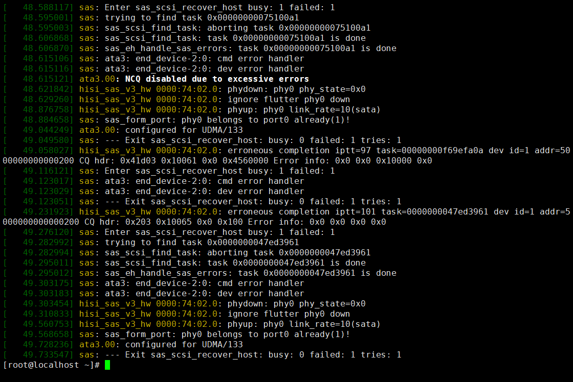

安装ibma 2.0后系统每10s报错一次
已经发邮件给你了
输入了如下命令
ibmacli debug -e true -m disk -l debug
./PrintSmart PCH /dev/sda
上面命令都是在关闭ibma服务做的

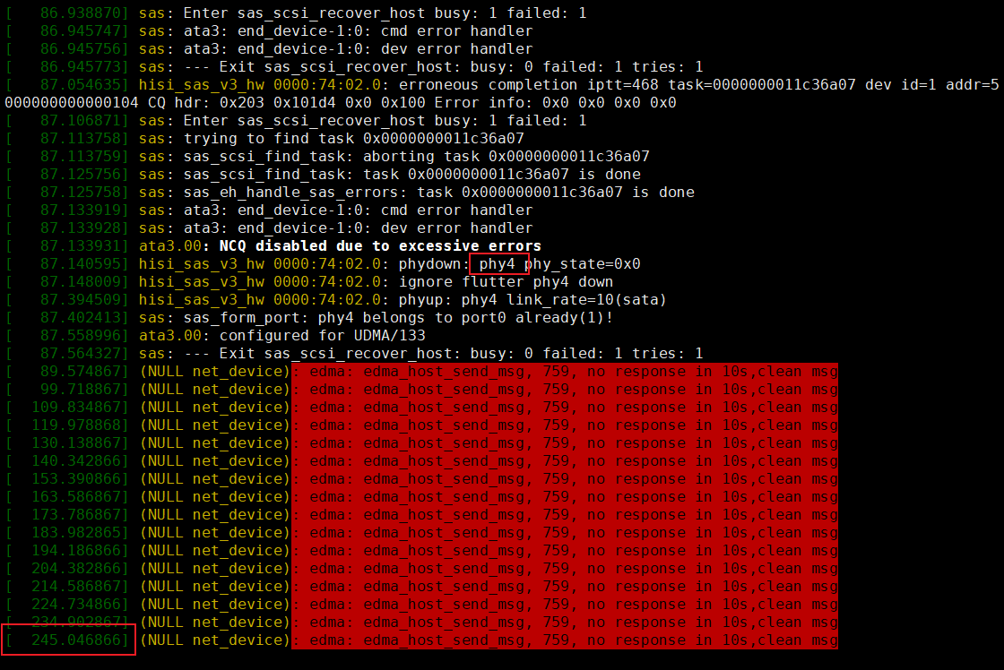

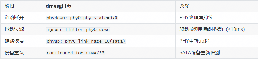

1、dmesg日志分析:可以看到问题链路
PHY链路抖动
—>正在传输的SATA命令被异常终止
—>SAS控制器收到"erroneous completion"(dmesg日志)
—>内核sas_scsi_recover_host尝试恢复(dmesg日志)
—>命令返回scsi error, status = 4(disk_so.log)
—>PrintSmart应用层收到错误

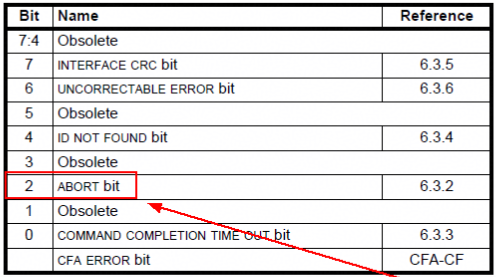

盘反复返回ABORT,有可能是盘硬失效(盘坏了),或下发的命令盘不支持,主动拒绝了
咨询了硬件侧专家,推测有可能是系统开机后,OS使能了某些特性,但盘不支持这些特性,造成盘本身报错

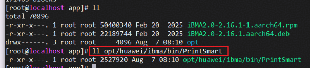

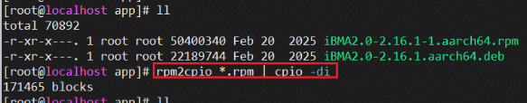

下载软件包后,不需要重新安装,解压后 iBMA2.0/app 路径下有个rpm包,解压这个rpm包
rpm2cpio *.rpm | cpio -di
当前路径下会出现一个opt文件夹,里面 opt/huawei/ibma/bin 下有个PrintSmart,直接调用这个,看能不能出现问题

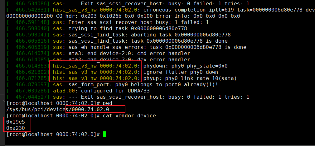

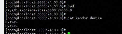

1、首先先查一下这些硬盘对应的bdf号
2、带内查询硬盘对应的厂商和设备编号,
cd /sys/bus/pci/devices/
cat vendor device
例如:

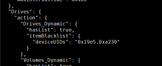

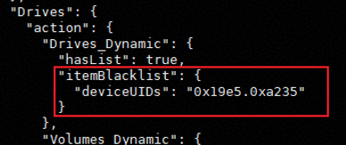

3、修改BMA的配置文件,将上面查到的这个盘的四元组加入黑名单中,后续不予查询该盘的信息
ibmacli conf --name Monitor.ini --arg Drives.action.Drives_Dynamic.itemBlacklist.deviceUIDs --value “.” add
4、修改后可以检查一下
ibmacli conf --name Monitor.ini show
5、重启iBMA
systemctl restart iBMA
重启后,最多在刚启动iBMA时调用一次PrintSmart,查询一次硬盘信息,后面都会因为在黑名单中不轮询查询,就不会出现dmesg日志反复打印报错了

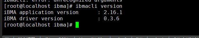

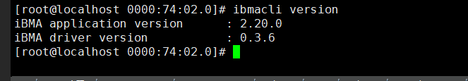

当前的BMA版本是最新的还是之前验证的2.9.2没换回来呢?2.9.2还没支持黑名单功能
2.9.2 当时只是解压后验证了命令 并没有安装 当前版本是
黑名单功能是2.20.0加的,2.16.1还没有这个功能,要用这种方式需要更新一下BMA版本。

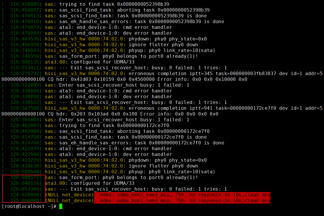

更正下问题
目前测试下来应该和ssd的槽位无关 而是和冷复位还是热复位有关系
我们的设备由于有上电时间要求所以在冷复位的时候是不等bmc启动完成后再去起bios的
现在发现在冷复位后会出现下面这个打印 按理说就算前面由于bmc没启动通信异常有这个告警可以理解 为啥后面bmc启动正常了还是一直刷这个打印`(NULL net_device): edma: edma_host_send_msg, 759, no response in 10s,clean msg` 这个打印一直刷
edma: edma_host_send_msg, 759, no response in 10s,clean msg——这个打印在上面的回答里有说过,是BMA向BMC发送ipmi请求,未能及时收到响应导致的
要通过在BMC后台发送 `mdbctl traceipmi start file edma` 命令,命令结果会输出到/tmp/ipmi.txt文件,通过这个结果去观察BMC是否能响应BMA发送的ipmi请求
这和sas控制器的打印 `hisi_sas_v3_hw 0000:74:02.0: erroneous completion iptt………` 是两个问题,你上面说主要在意的是sas的这个打印呢
