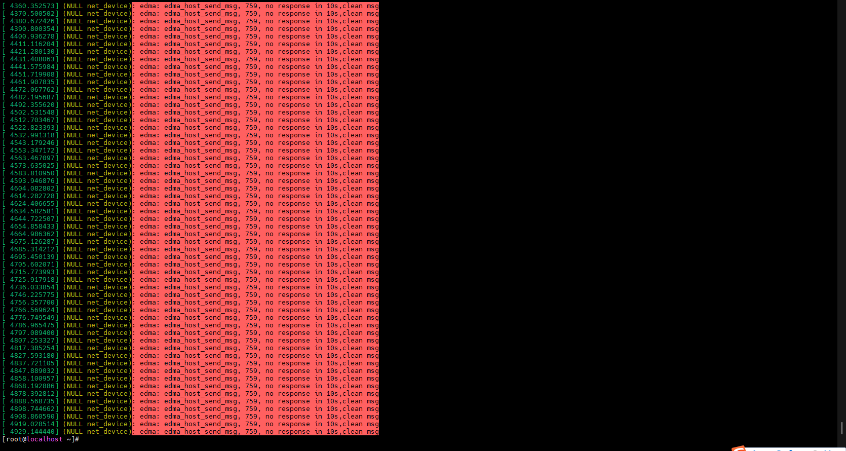

系统出现(NULL net_device):edma: edma_host_send_msg错误信息
设备进入系统后出现(NULL net_device): edma: edma_host_send_msg错误日志信息

1、dmesg日志中出现(NULL net_device): edma: edma_host_send_msg错误日志信息
2、KVM中弹出 edma: edma_host_send_msg错误日志信息
3、串口输出信息中会弹出 edma: edma_host_send_msg错误日志信息

1、打印信息来自iBMA;
2、停止掉iBMA服务后打印信息没有了;
