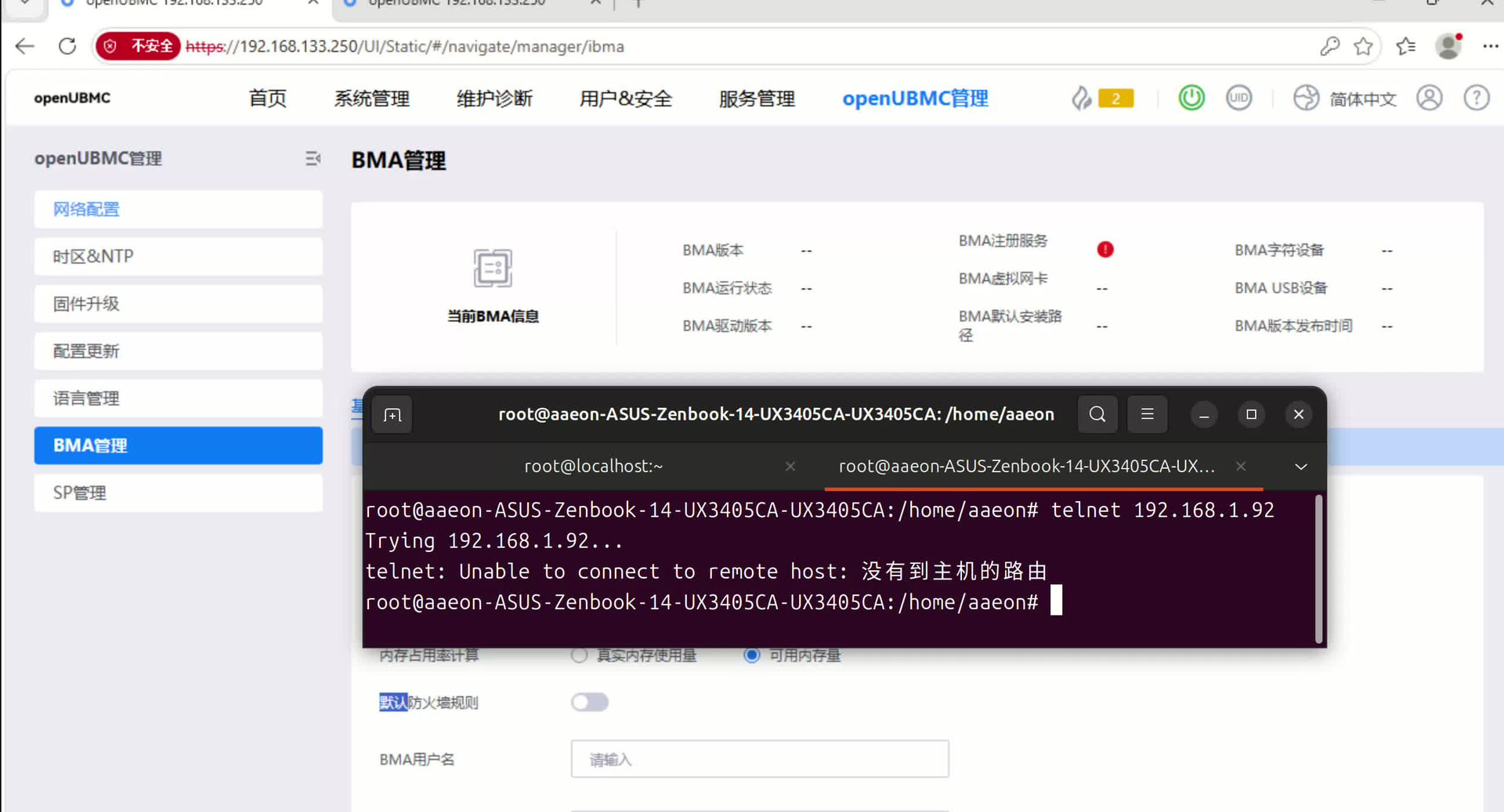

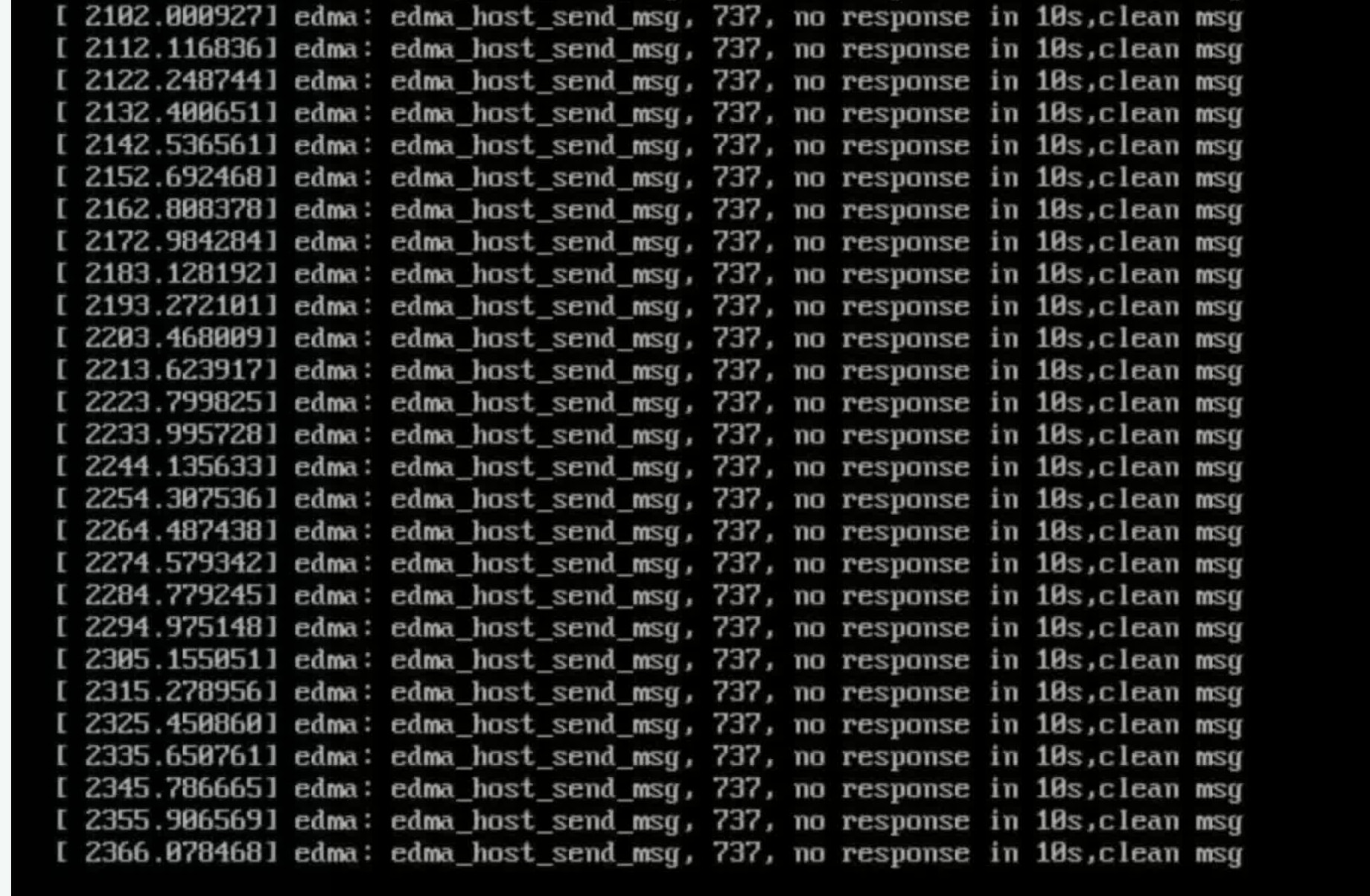

os安装iBMA后,机器断电重启后,操作系统一直打印:

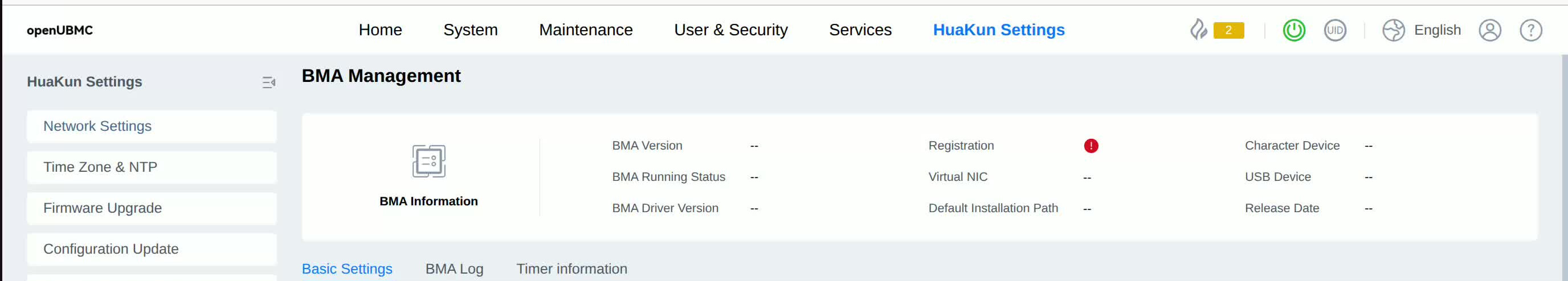

此时bma界面iBMA无详细信息
telnet无法连接

这里的打印是BMA向BMC发送ipmi请求,BMC没有及时给BMA返回请求结果导致的
定位的操作步骤:
在BMC后台发送 `mdbctl traceipmi start file edma` ,命令结果会输出到/tmp/ipmi.txt文件
在BMC后台的/tmp/ipmi.txt里可以看到命令的收发
这个mdbctl traceipmi start file edma指令只有在没有打印]edma: edma_host_send_msg, 737, no response in 10s,clean msg的时候才能在/tmp下出现ipmi.txt,否则即使mdbctl traceipmi start file edma执行成功,也不会生成ipmi.txt文件。另外当出现edma no response的时候,此时在os下使用telnet fe80::9e7d:a3ff:fe28:6ffa%veth和ssh -6 -o “HostName=fe80::9e7d:a3ff:fe28:6ffa%%veth” Administrator@dummy来连接到BMC时均无响应,无法连接。
