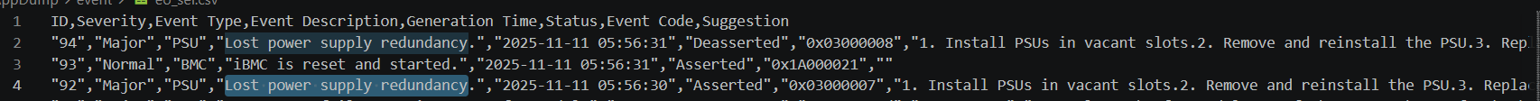

环境搭载四电源,做长时间 BMC 重启测试,概率性出现电源冗余丢失告警,丢失后 1s 恢复,概率 2/100

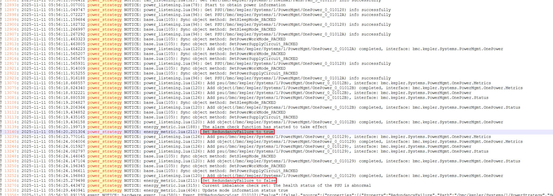

可以看到,电源的 OnePower 对象还是逐个加载上树,电源冗余告警就告了出来,待到 OnePower 对象加载完成后告警消失,怀疑是 power_strategy 太早开始监听冗余告警,没有等到 BMC 完全启动完成,涉及闭源模块,请帮忙确认机制及问题原因

  1. RedundancyFailure 标志位过早置位:在 BMC 启动过程中,power_strategy 模块的 energy_metric.lua 组件在未等待所有电源 (OnePower) 对象完全加载并上报稳定状态之前,就过早地将冗余状态标志 RedundancyFailure 设置为 true。这在日志中第 13140 行 得到印证:Set RedundancyFailure to true。
  2. OnePower 对象逐个上树:从日志的第 12915行 到 13252行 可以看出,四个电源的 OnePower 对象是逐个被添加到资源树上的,这个过程持续了超过13秒。
  3. 告警触发逻辑:
    • 告警事件 PSURedundancyLost_01010A 的触发条件是 RedundancyFailure 的值 <= 1。由于 RedundancyFailure 是布尔值,true 即为1。
    • 当 RedundancyFailure 被设置为 true 时,1 <= 1 条件成立,告警立刻被触发。
    • 从日志看,RedundancyFailure 在 05:56:20 被置为 true,而 energy_metric.lua 的告警检查功能在 05:56:20 开始生效,这导致了告警的立即产生(日志 13358行 记录的事件确认了这一点)。
  4. 告警恢复:直到 05:56:25,energy_metric.lua 才将 RedundancyFailure 设置为 false(日志第 13266行),告警随即解除。这与您描述的“丢失后 1s 恢复”现象略有出入,实际冗余失效状态持续了约 5秒,而告警的Asserted和Deasserted事件相隔1秒,可能是因为事件轮询周期或日志时间戳精度差异。
