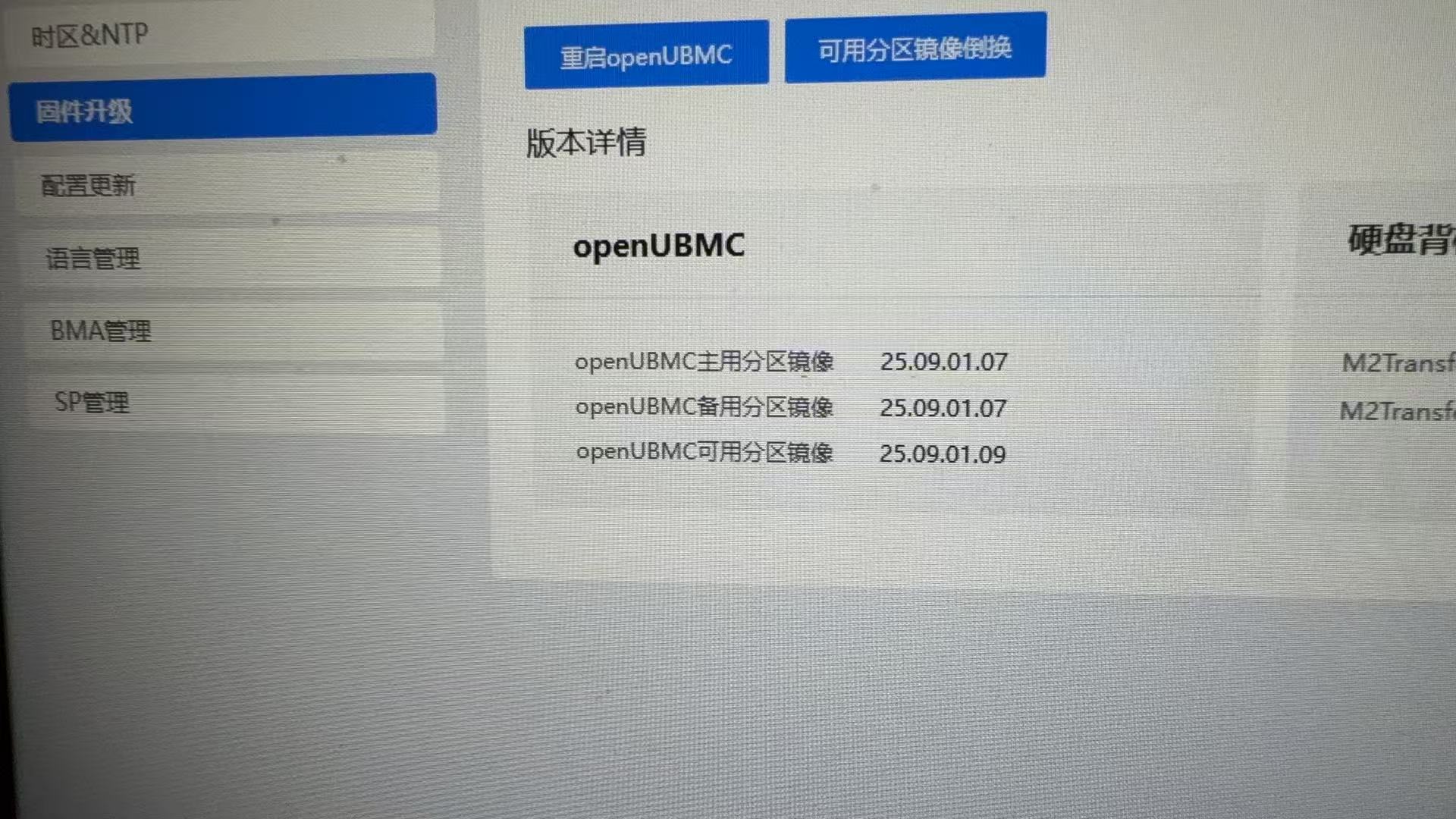

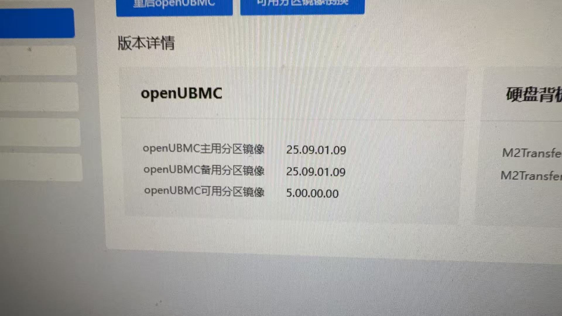

当前更像BMC固件,从25.09.01.09更新

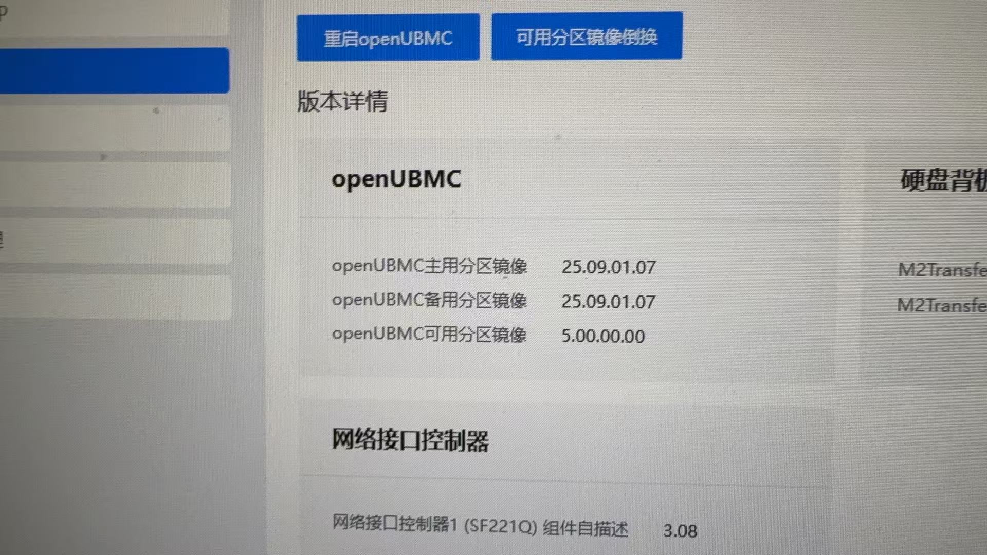

更新bingo编译生成的25.09.01.07.hpm,结果如下,正常更新
更新bmcgo编译生成的25.09.06.12.hpm,结果如下,可用分区镜像变成了5.00.00.00,当前镜像依然为25.09.01.07,25.09.06.12.hpm在其他机器上是可以正常更新的
如何解决这个问题
