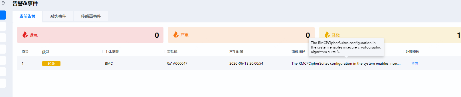

【加密套件】bmc告警启用不安全加密套件3
The RMCPCipherSuites configuration in the system enables insecure cryptographic algorithm suite 3.
有什么命令可以关闭这个加密套件吗
openubmc 2512 lts Sp1

解决方案
您可以通过以下两种方式禁用加密套件3:
1. 使用厂商定义的IPMI命令(推荐)
根据文档 Set RMCP+ Cipher Suites,您可以使用以下 ipmitool 命令来设置加密套件的使能状态。
命令解析:
  • 0x30:NetFn。
  • 0x93:命令号。
  • 0xdb 0x07 0x00:厂商ID。
  • 0x71:子命令,表示“设置RMCP+加密套件”。
  • 0x0e 0x00 0x02 0x00:加密套件使能状态位图。该位图4个字节,BIT0~BIT19分别代表套件ID 0~19。置位(1)表示使能,清零(0)表示禁用。
操作步骤:
  1. 首先,查询当前套件的使能状态(可选):
    ipmitool raw 0x30 0x93 0xdb 0x07 0x00 0x72
    注:子命令 0x72 为查询命令。
  2. 然后,禁用套件3。要禁用套件3,需要将代表套件3的BIT3清零。
    • 如果您确定当前只有套件17是使能的 (BIT17=1),那么要禁用套件3(BIT3=0),使能位图应为 0x00020000。但是请确认当前位图状态。
    • 更安全的做法是先查询当前位图,然后将BIT3位置0后再设置。
    • 根据“服务器出厂定制化配置”文档的说明,通过设置特定的BMCSet变量(如 BMCSet_RMCPCipherSuites_3=off)也可以实现,但这里我们提供一个通过IPMI命令实现的通用思路,假设您已知当前位图。以只启用套件17(C17)为例,禁用C3的命令不唯一,正确的禁用命令需要根据当前位图来计算。
    重要提示: 上下文中的命令样例 ipmitool raw 0x30 0x93 0xdb 0x07 0x00 0x71 0x0e 0x00 0x02 0x00 是设置只启用C2、C3、C17。要禁用C3,您需要修改 0x0e 0x00 0x02 0x00 这个位图。
    • 当前位图 0x0e 0x00 0x02 0x00 (小端序) = 0x0002000e (大端序)。
      • BIT1 (C1): 1 => 使能
      • BIT2 (C2): 1 => 使能
      • BIT3 (C3): 1 => 使能 (这是您要禁用的)
      • BIT17 (C17): 1 => 使能
    • 要禁用C3,需将BIT3清零。新的位图为 0x00020006
    • 转换为小端序发送:0x06 0x00 0x02 0x00
    禁用C3的命令:
    ipmitool raw 0x30 0x93 0xdb 0x07 0x00 0x71 0x06 0x00 0x02 0x00
