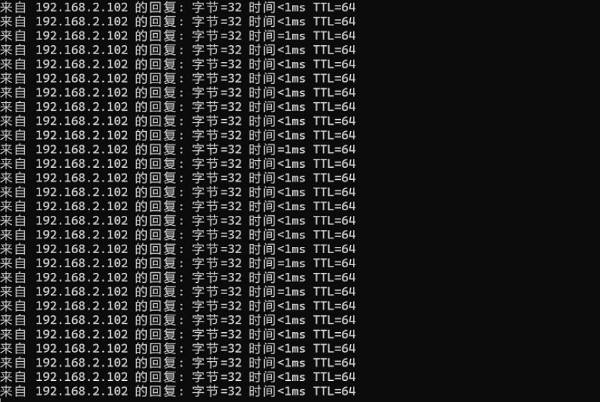

点击一键收集过程中BMC网络稳定,app.log在执行一键收集过程中无打印。重启BMC该现象仍然存在。
