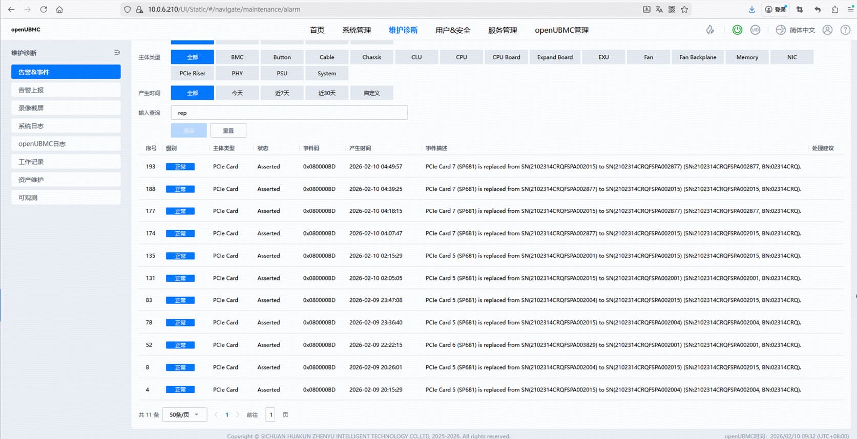

在服务器上插上5张SP681网卡,BMC Reset长稳测试,发现SP681网卡SN在不断跳变,且跳变后的SN是不存在的SN,怀疑是不是读错位置了,还是说物理链路影响。
openUBMC 25.09
1.插上5张SP681网卡(网卡插得越多越容易复现)
2.BMC Reset长稳测试
SN不会变化
SN发生了跳变
在Frudata从硬件读取数据(函数:get_fru_priv_by_fru_id)的地方加5次重试,在发生错误时,5次读出来的数据都是错误的

告警的SN是取自Component,Component的数据源是Frudata吗
是的,就是因为frudata读的数据跳变了
那应该是eep的问题了
复位后都会主动读一次
日志:
SP681跳变_20260210-0935.z01.txt (9 MB)
SP681跳变_20260210-0935.zip.txt (6.3 MB)
